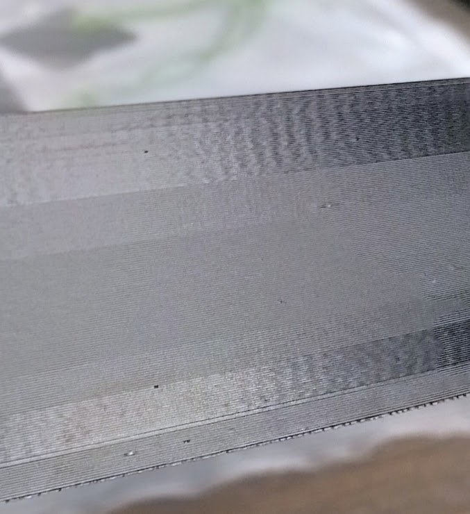

Butított slicer és hulladék ügyfélkezelés arra ösztönzött, hogy mégiscsak Orca szeletelőt rakjam fel. Sokkal jobb használatik vannak hozzá, ami nem másodlagos, mikor megpróbálod kalibrálni a gépedet.
Na meg a kalibrációs tesztek, melyeket, lényegében, minden új filamentre célszerű lenne elvégezni:
És amin nagyon meg tud csúszni a projekt - a kitöltési ráta, illetve a kitöltés mintázata. Érdemes átnézni legalább az összesítő táblázatot, mely tartalmazza a hozzávetőleges anyagszükségletet, nyomtatási időt és a test teherbíró képességét.
