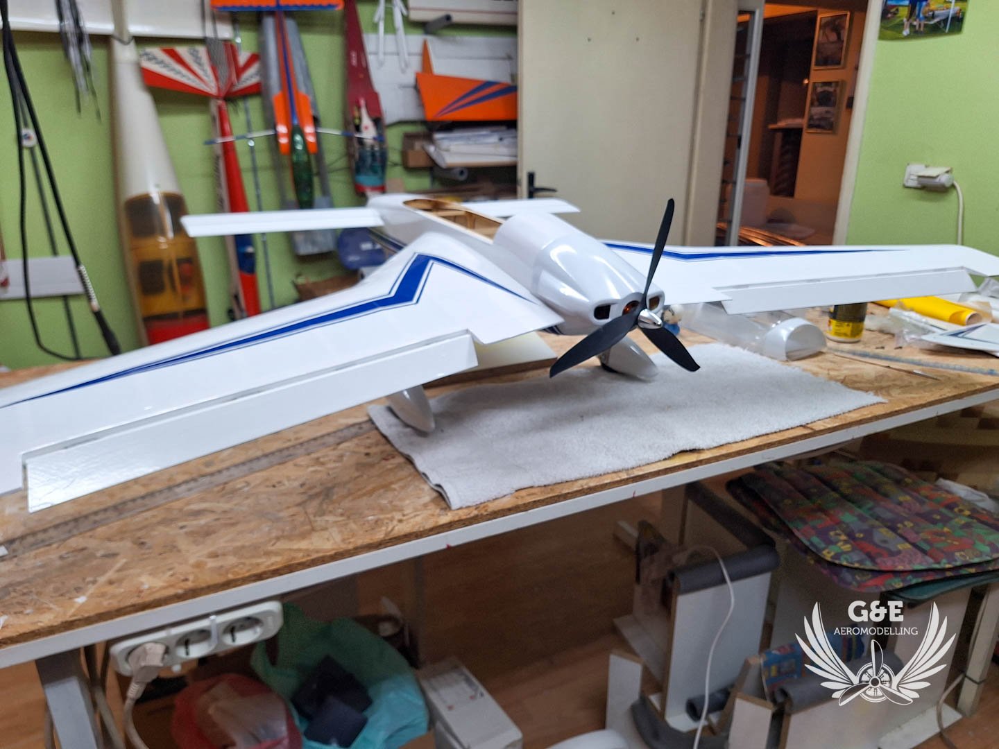

Pár évvel ezelőtt, böngésztem a régi fotókat, rátaláltam a fentiekre és eldöntöttem, hogy megpróbálok megépíteni egy 1500-2000mm szárnyfesztávú modellt. Tervrajz hiányában nem jutottam előre a témával...

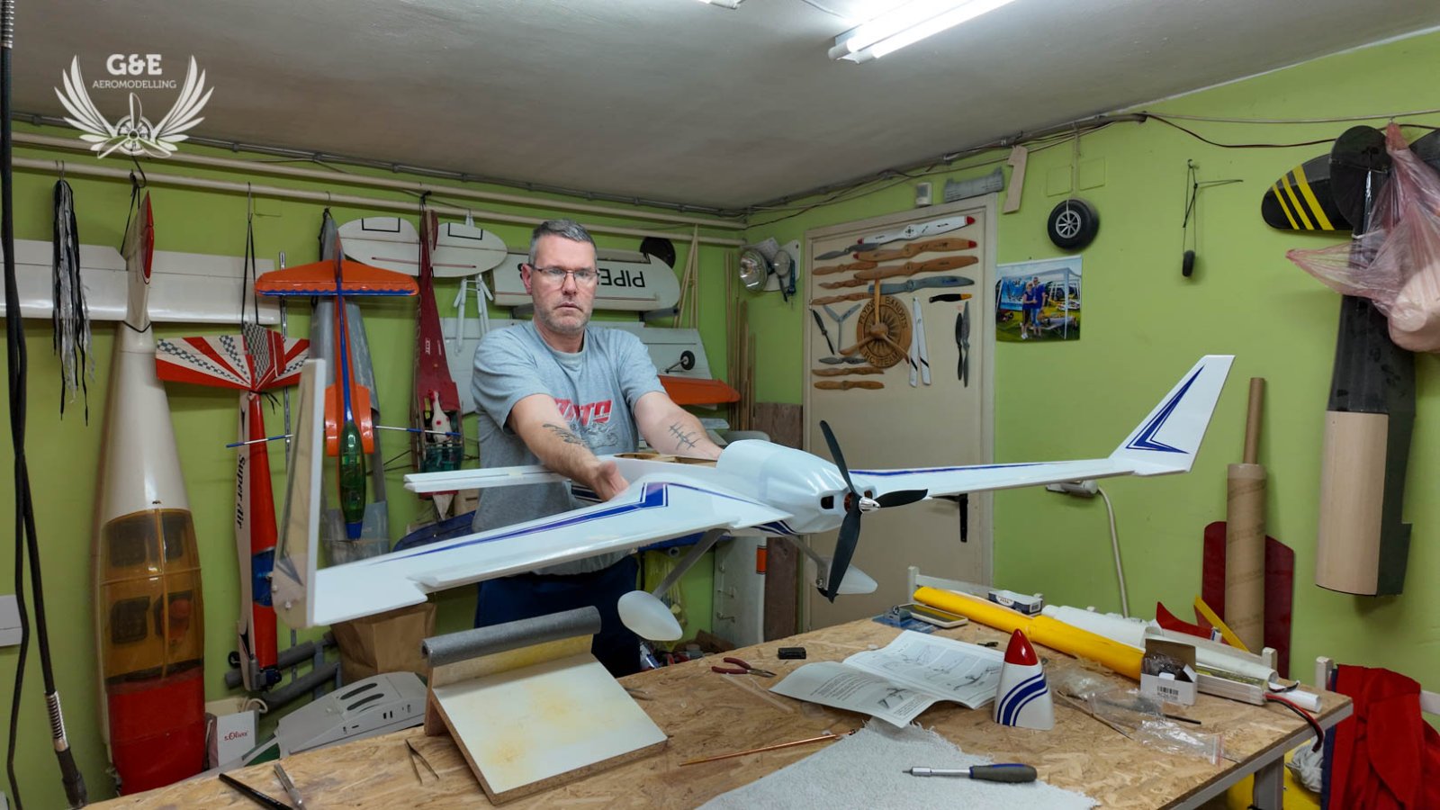

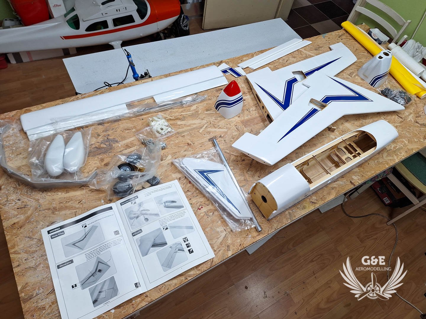

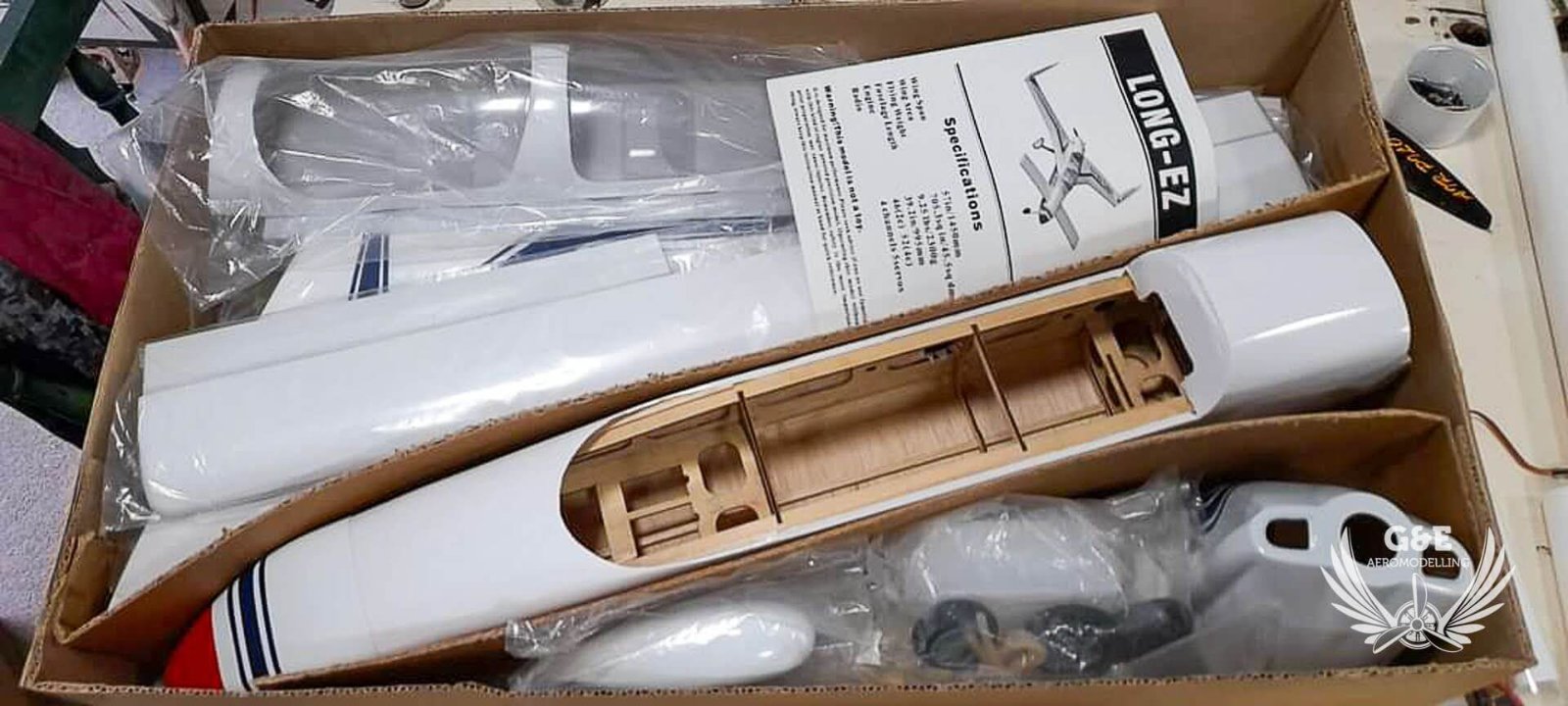

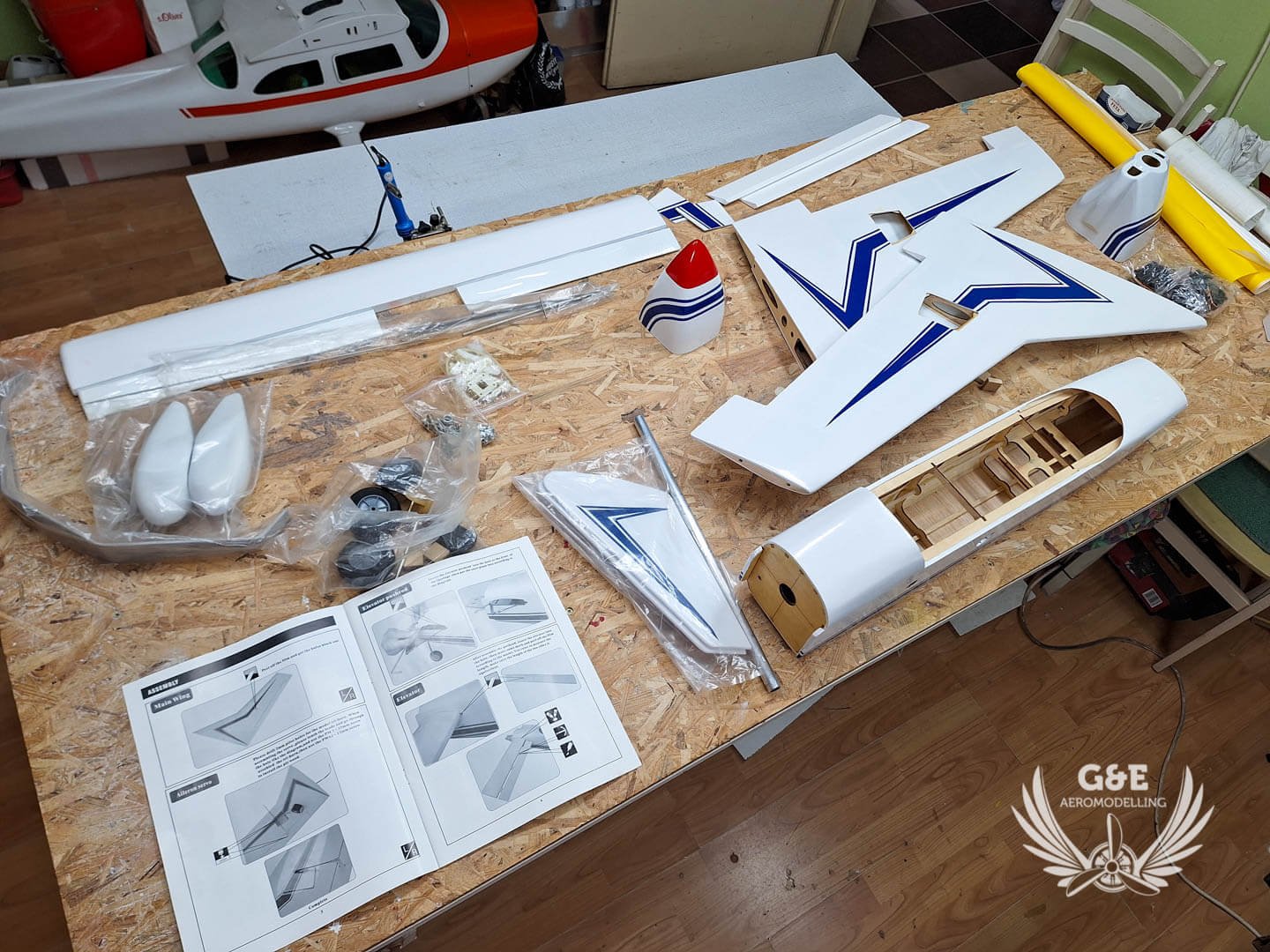

2024 folyamán a hirdetésekben megtaláltam ezt az 1450mm szárnyfesztávú repülőt, amire gyorsan le is csaptam. Újszerű állapotban volt, csak a fotók erejéig volt összeállítva
Re: Long EZ (Flymodel) - 1.45m

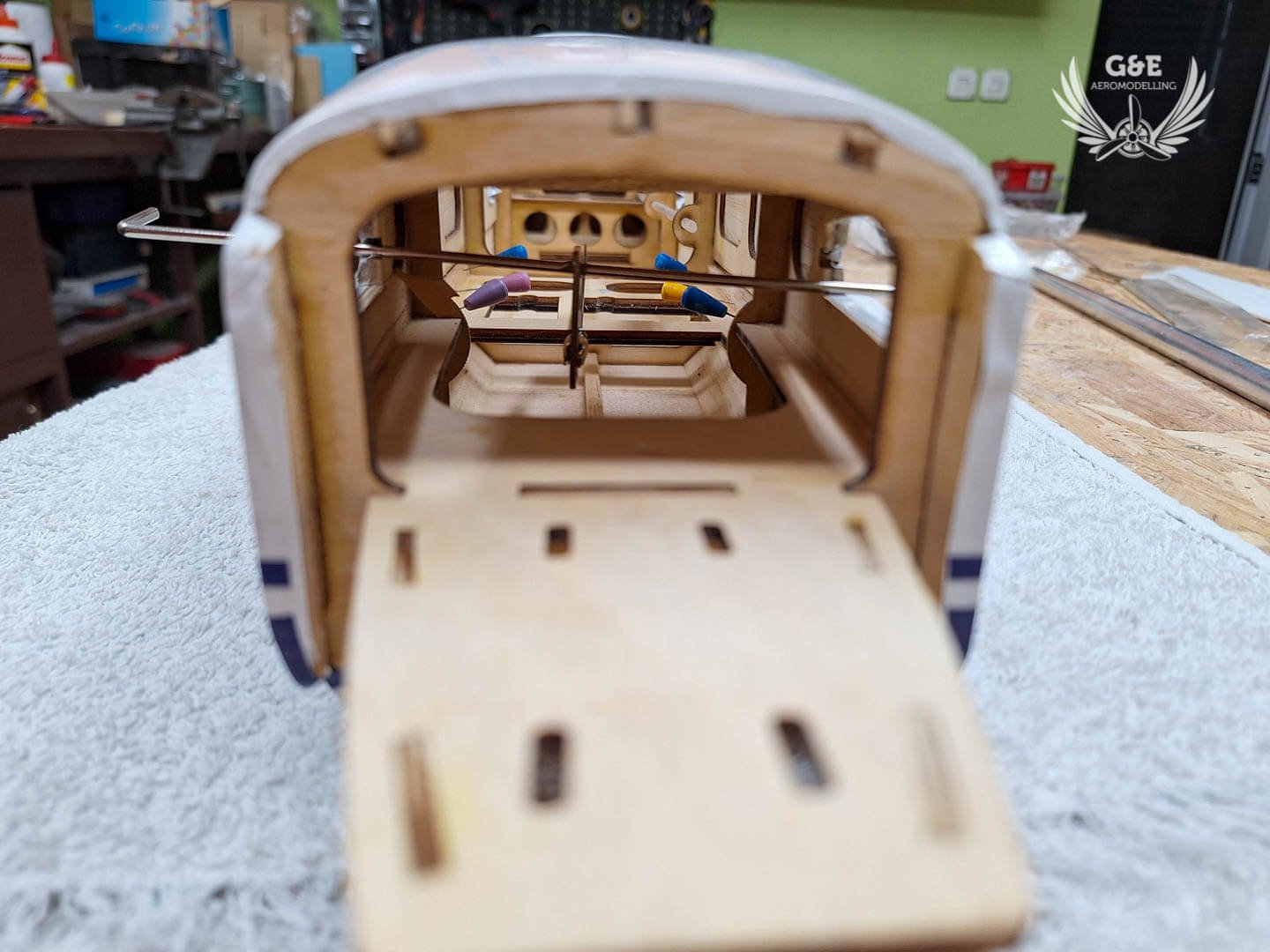

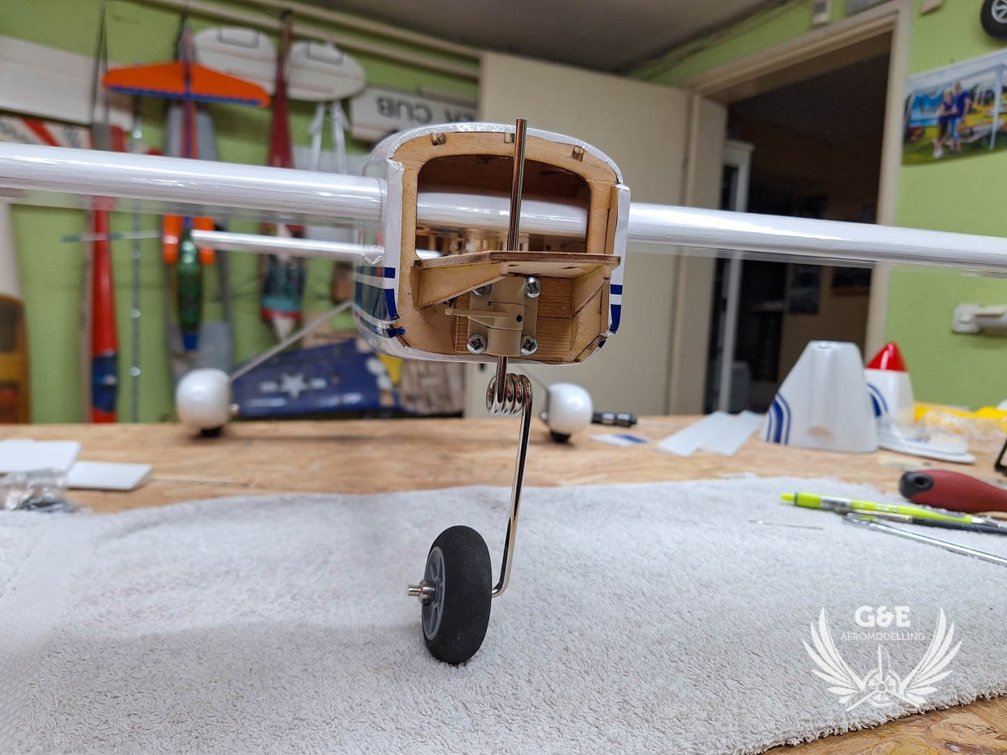

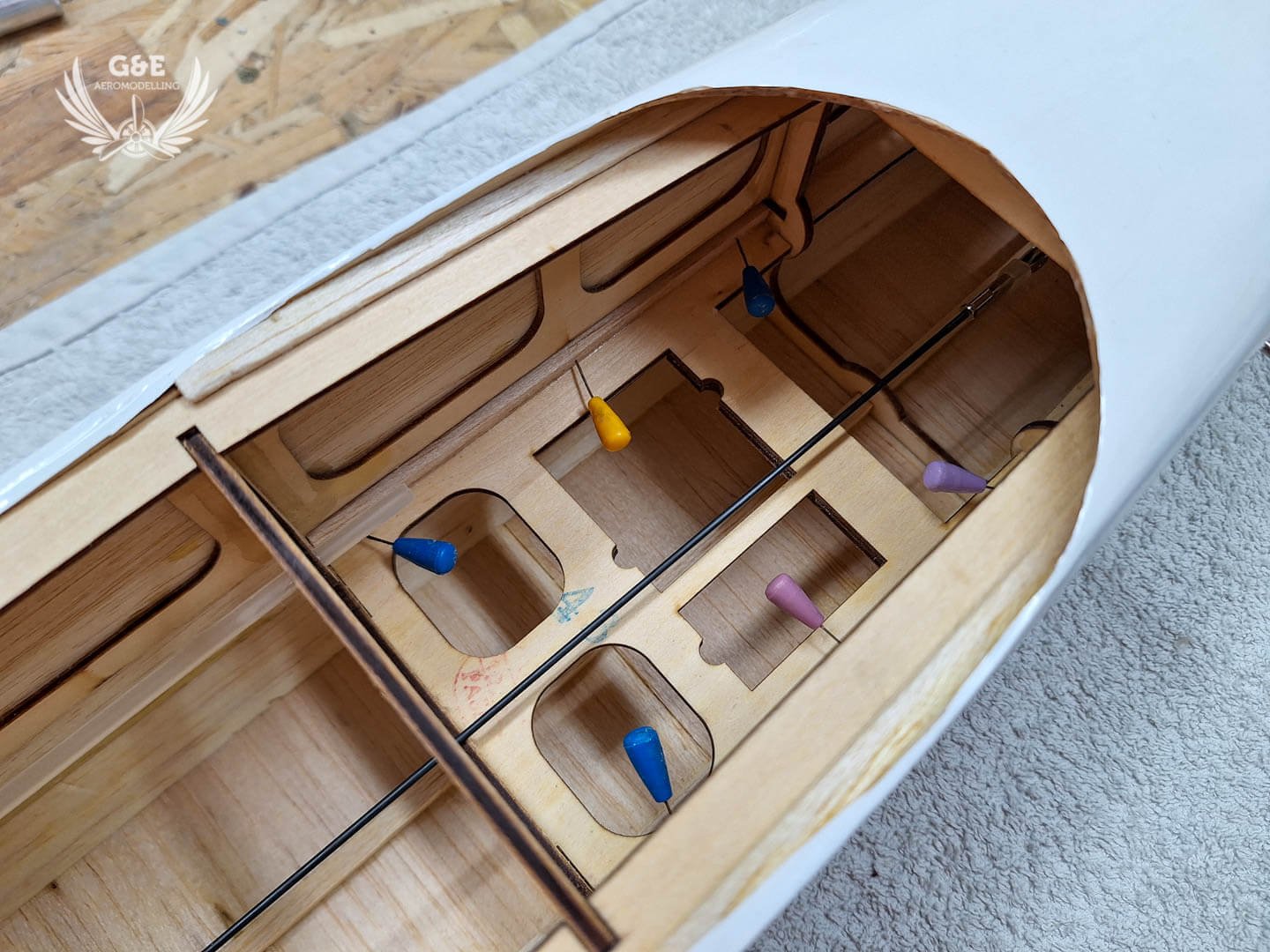

Első lépésben balza lécekkel megerősítettem a szervó padot

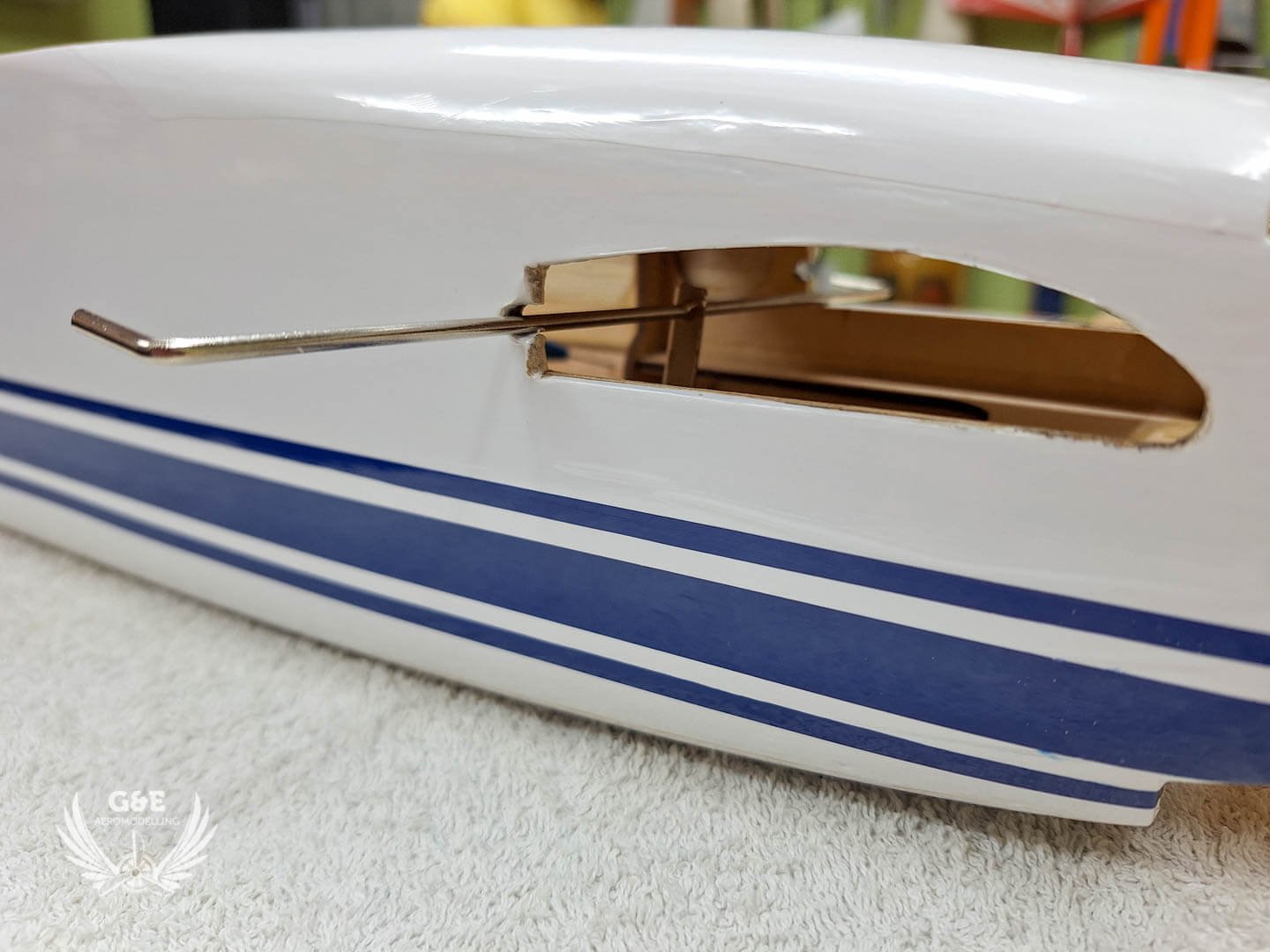

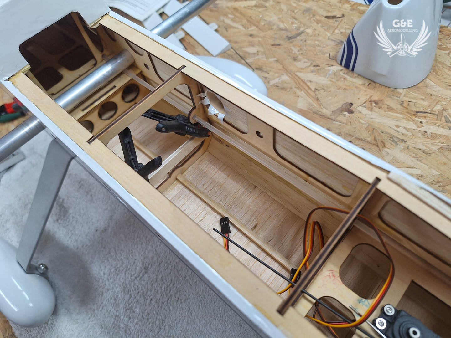

A magassági kormányt egy szervó mozgatja egy rudazat és mozgatókar segítségével

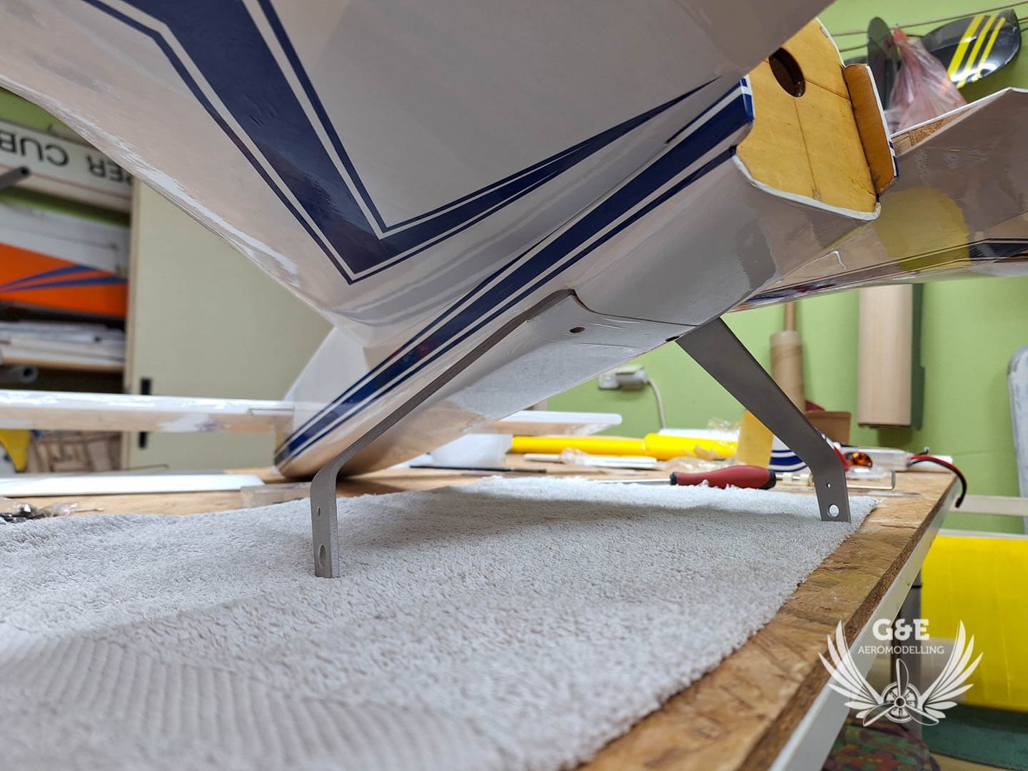

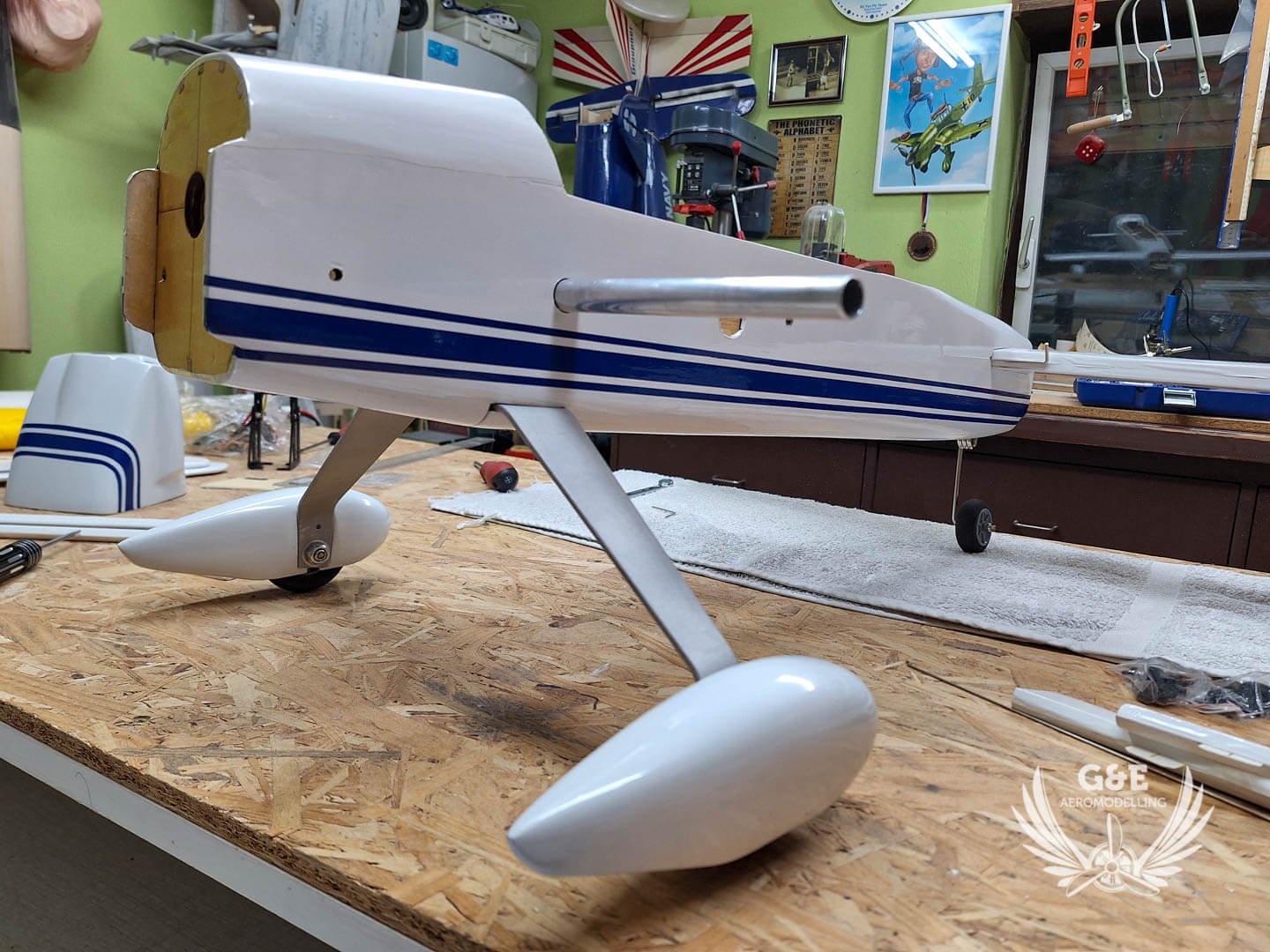

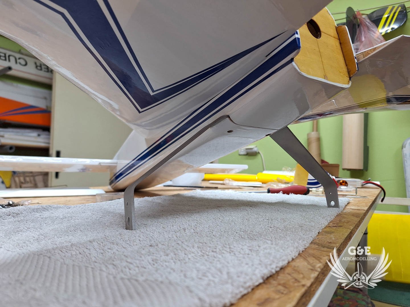

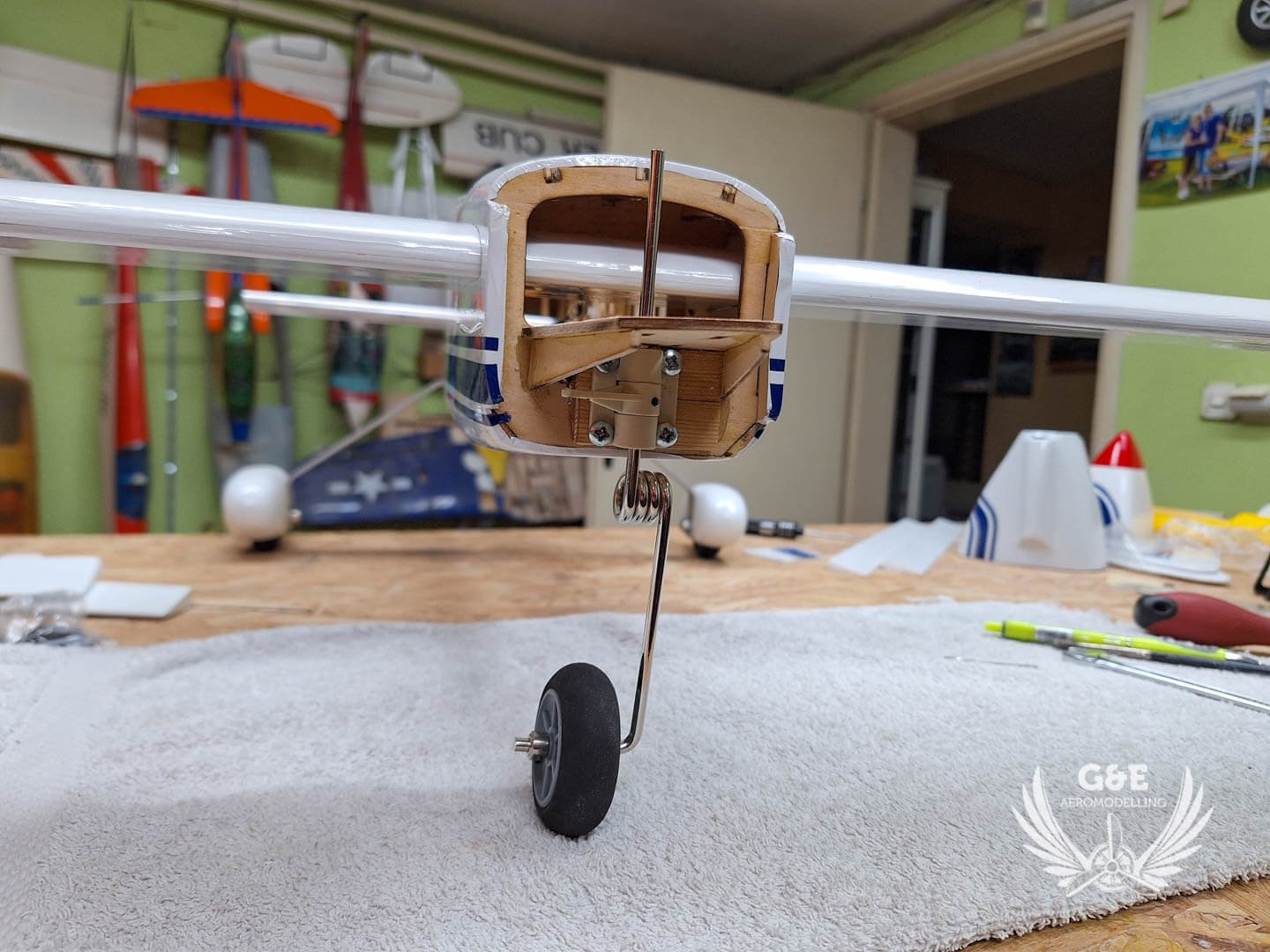

Felszereltem a főfutót és az első futót is

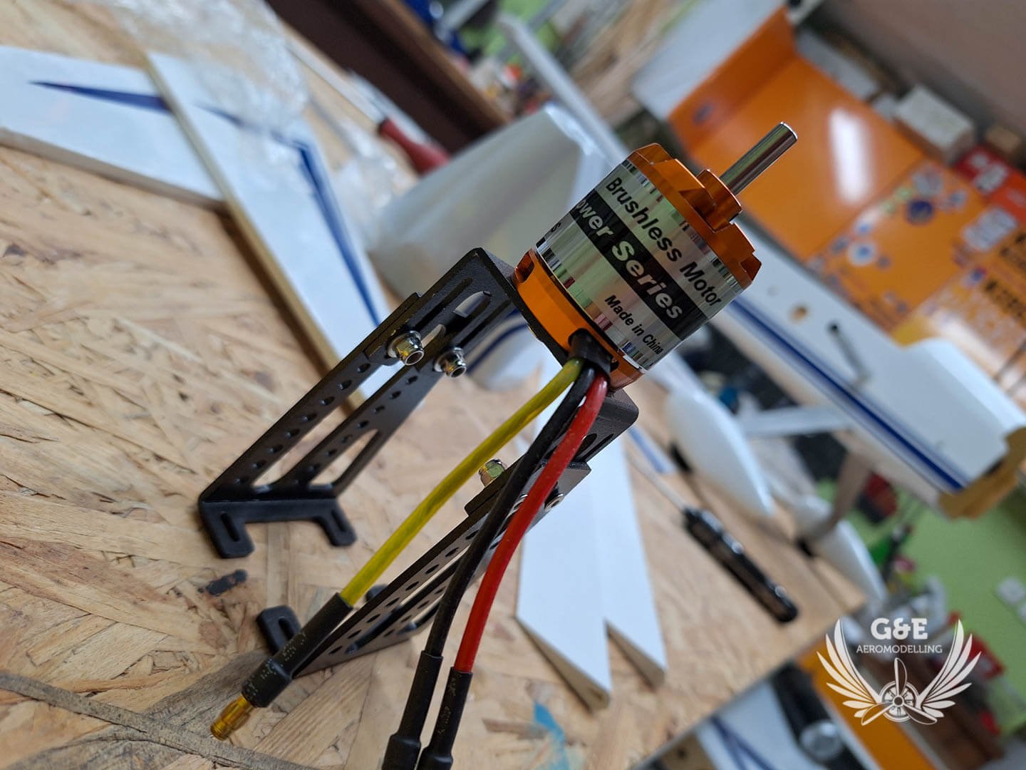

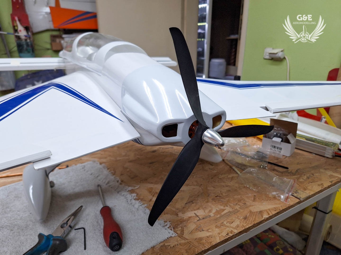

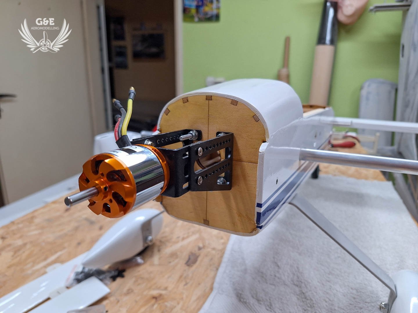

Ebben az esetben a motort egy állítható távtartóra szereltem fel

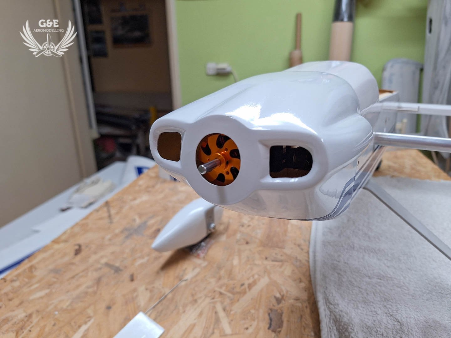

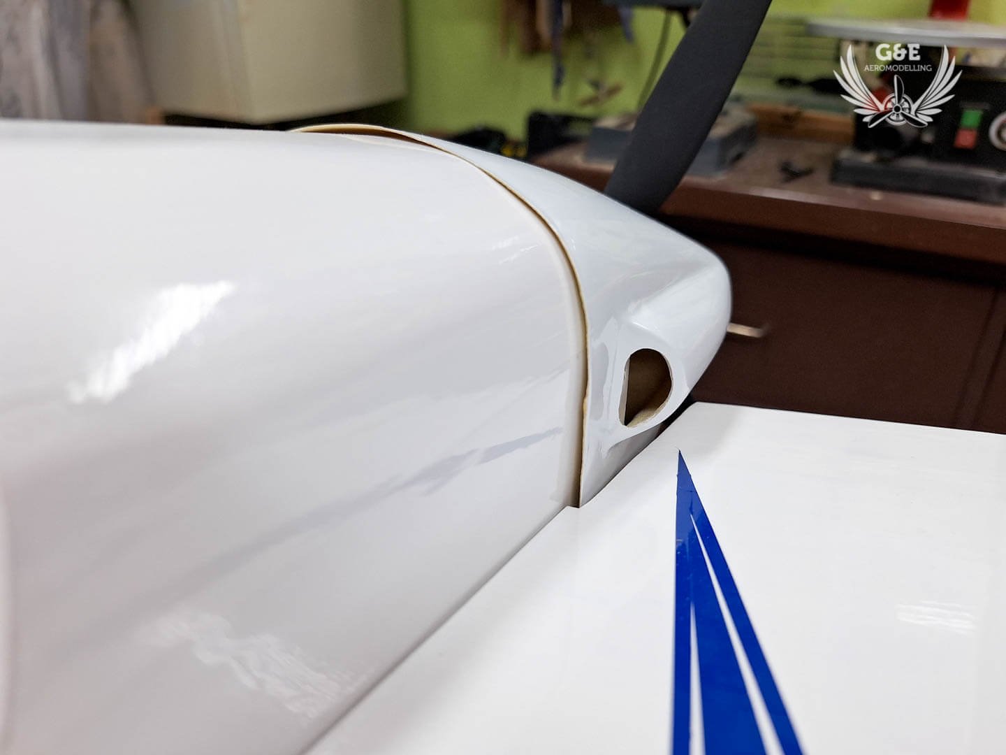

A motorburkolat rögzítése előtt kialakítottam a hűtőnyílásokat
Találtam kellő nagyságú légcsavart is

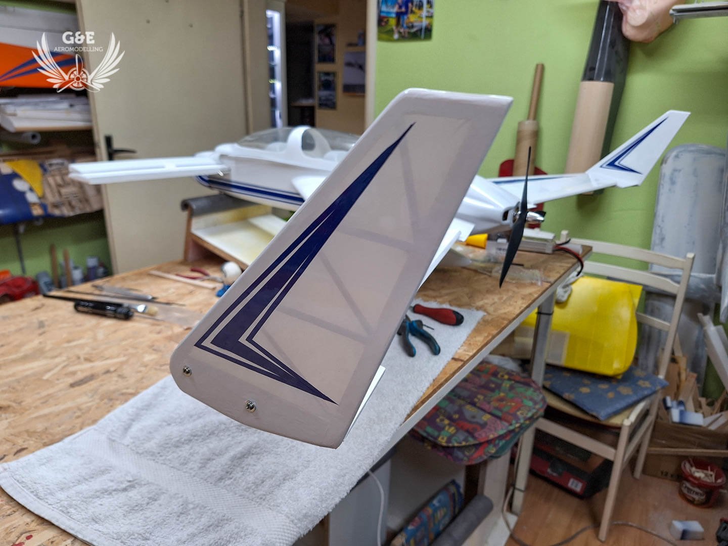

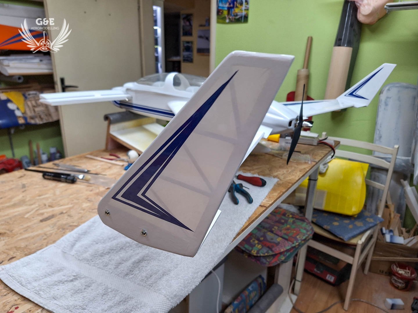

Felszereltem a vingleteket is

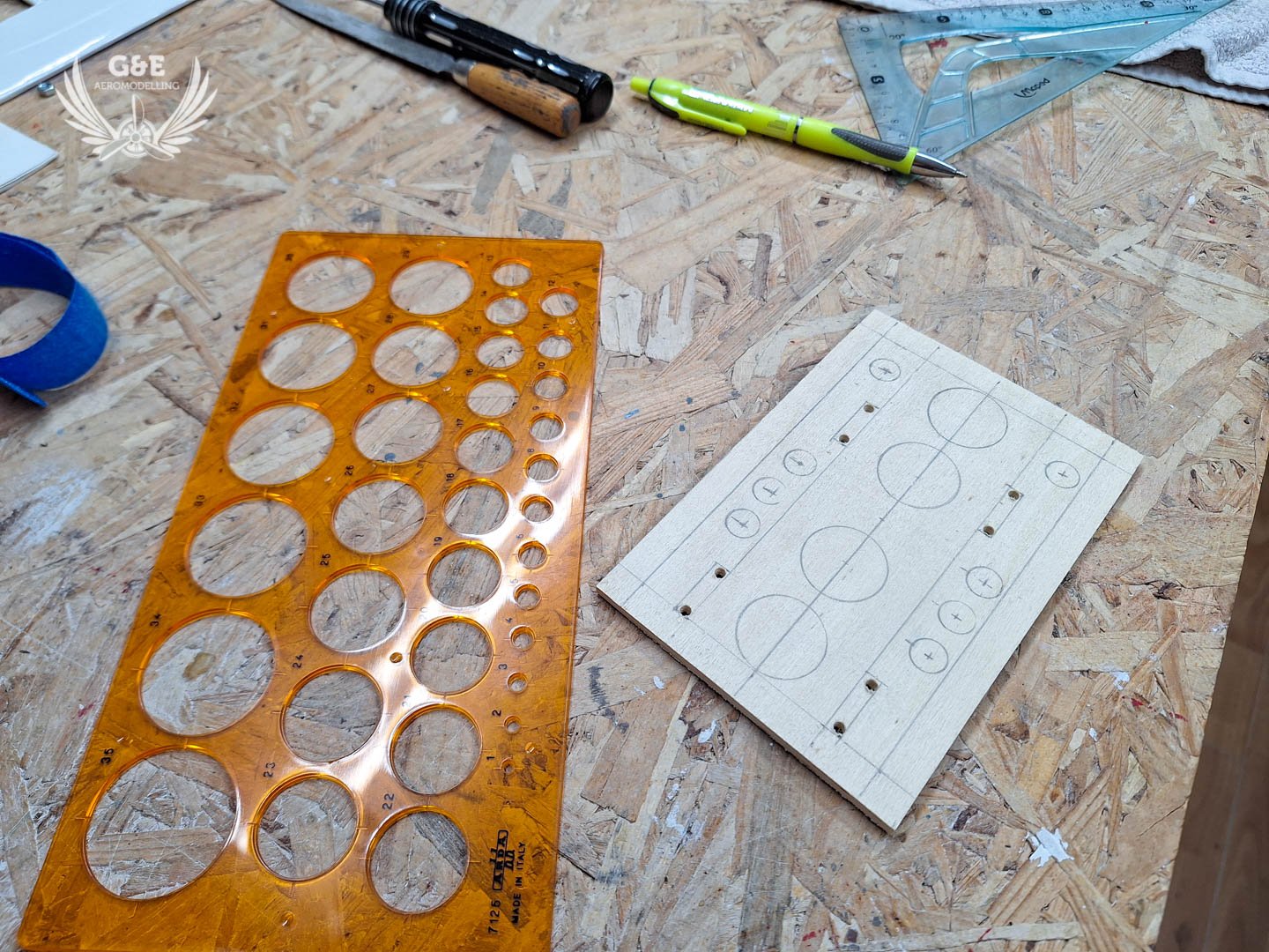

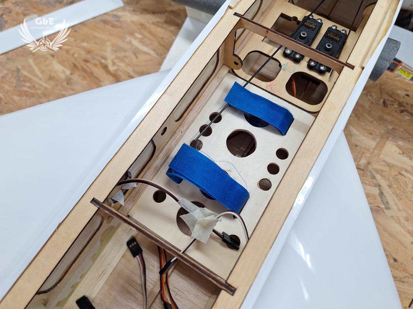

Kivágtam és be is ragasztottam az akksipadot

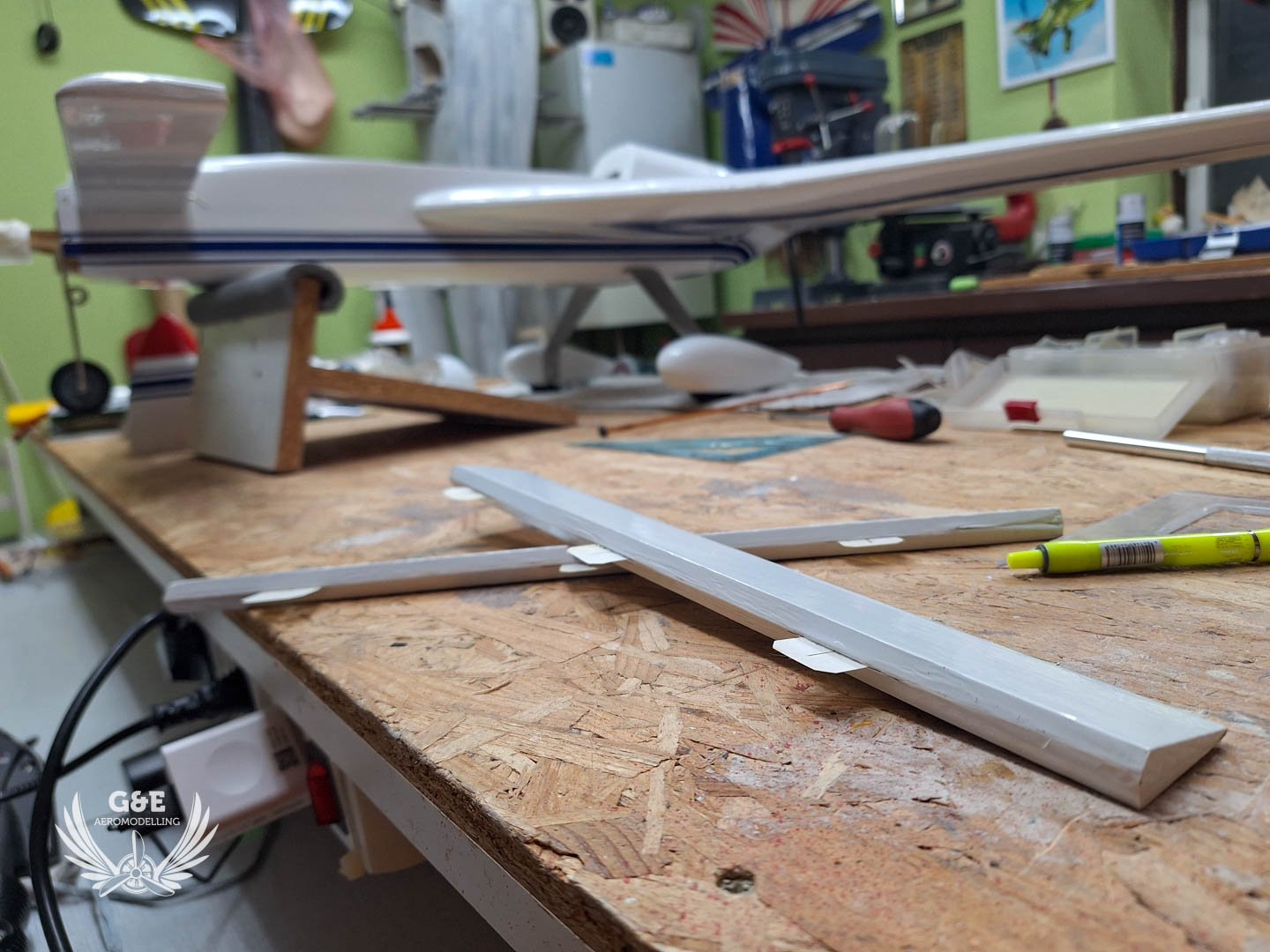

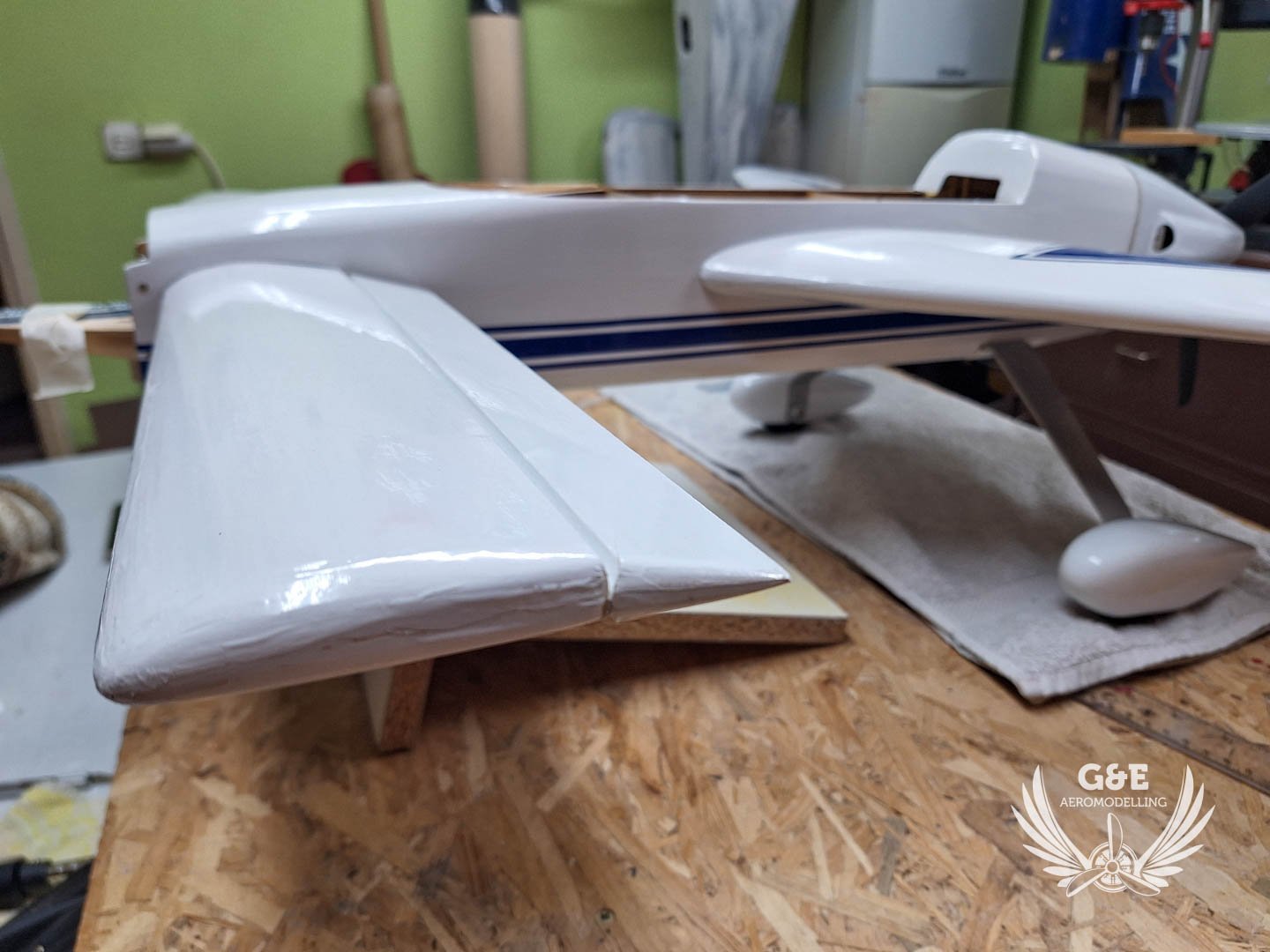

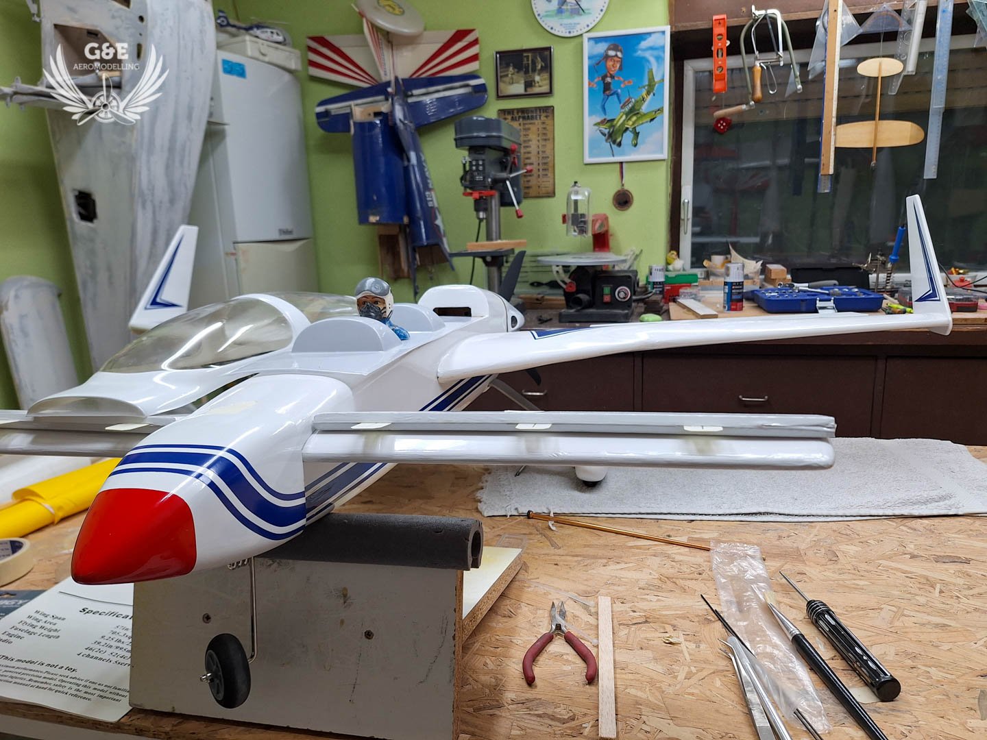

A magassági kormányokba beragasztottam a zsanérokat
Itt még nincs beragasztva a vízszites vezérsík

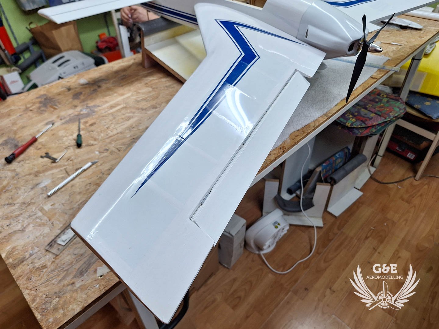

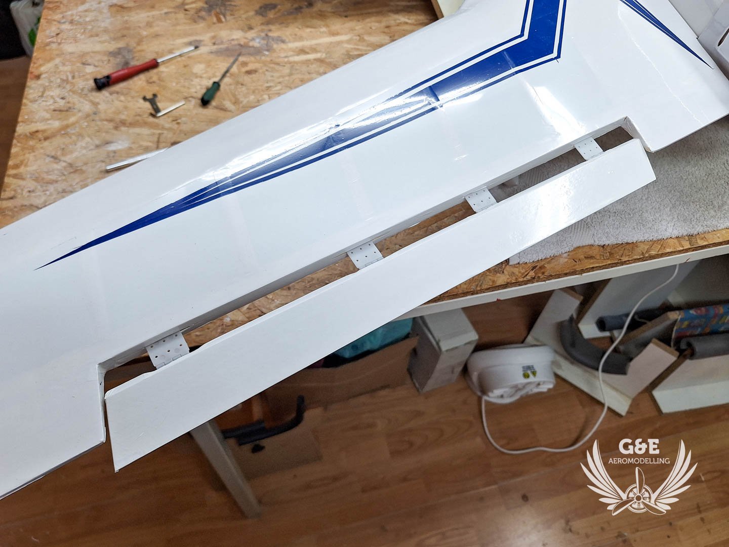

Beragasztottam a zsanérokat a csűrőkbe is és a helyére is illesztettem őket

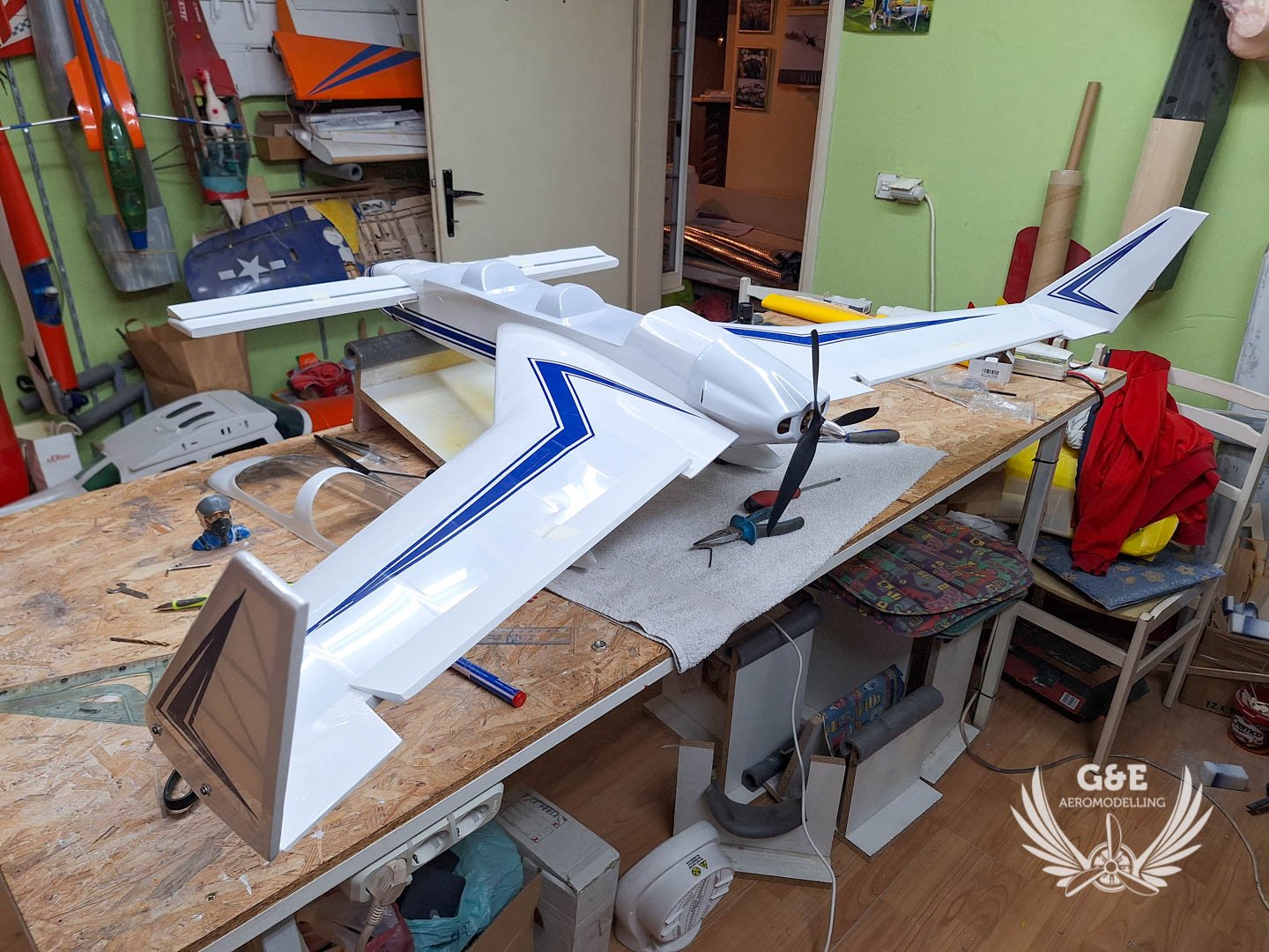

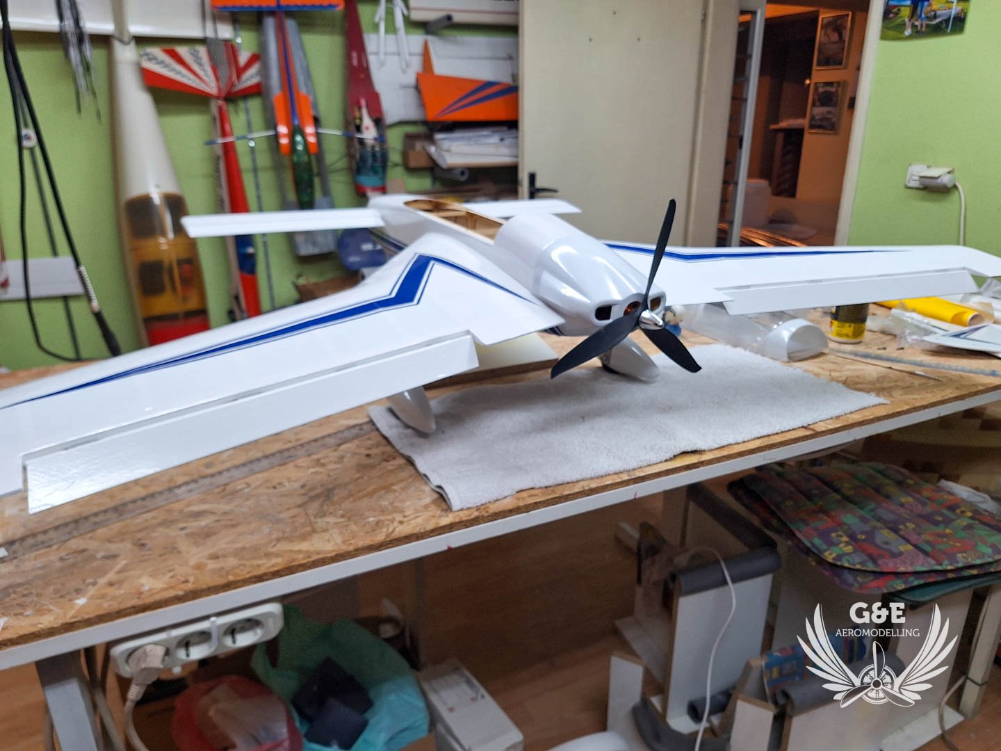

Kiváncsiságból megnéztem, hogy is alakul a súlypont
Meglepődtem, hogy az akksi elhelyezésének a törzs középső részébe, nem lett negatív hatása. Sőt, mivel az elektromos motor könnyebb mint a metiles, így a modell orrába sem kell használnom a készletben megtalálható súlyt, ami bőven 150-200g., hanem elég lesz kb 60-80g.

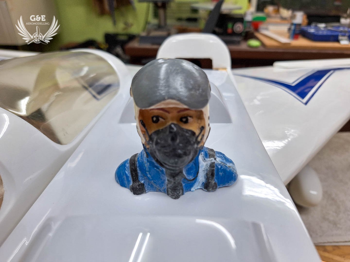

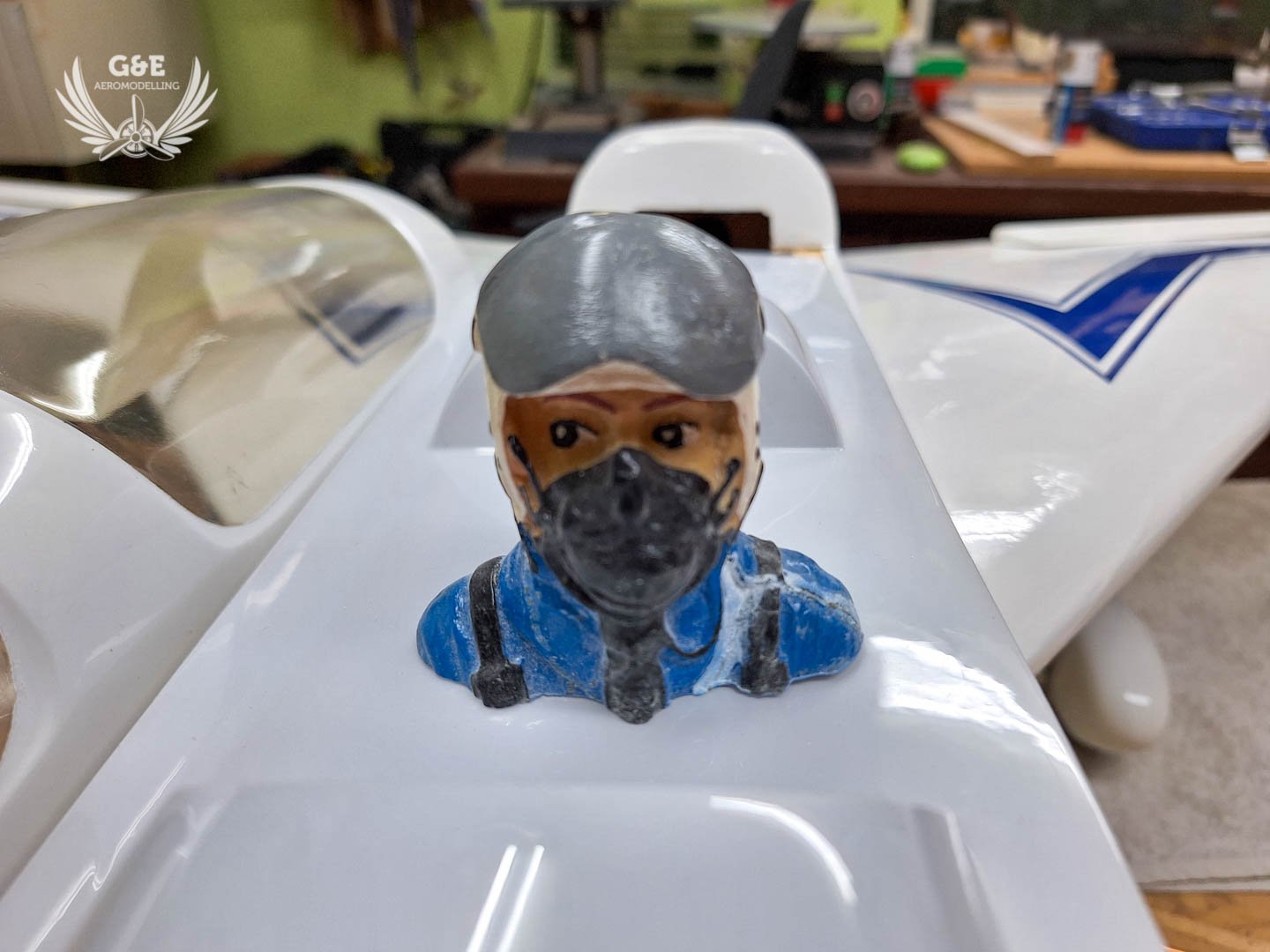

Kitúrtam egy pilótabábút is, ami még némi javításra szorul
