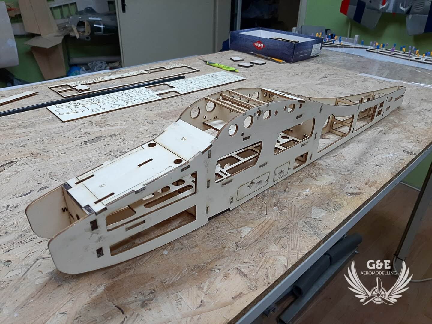

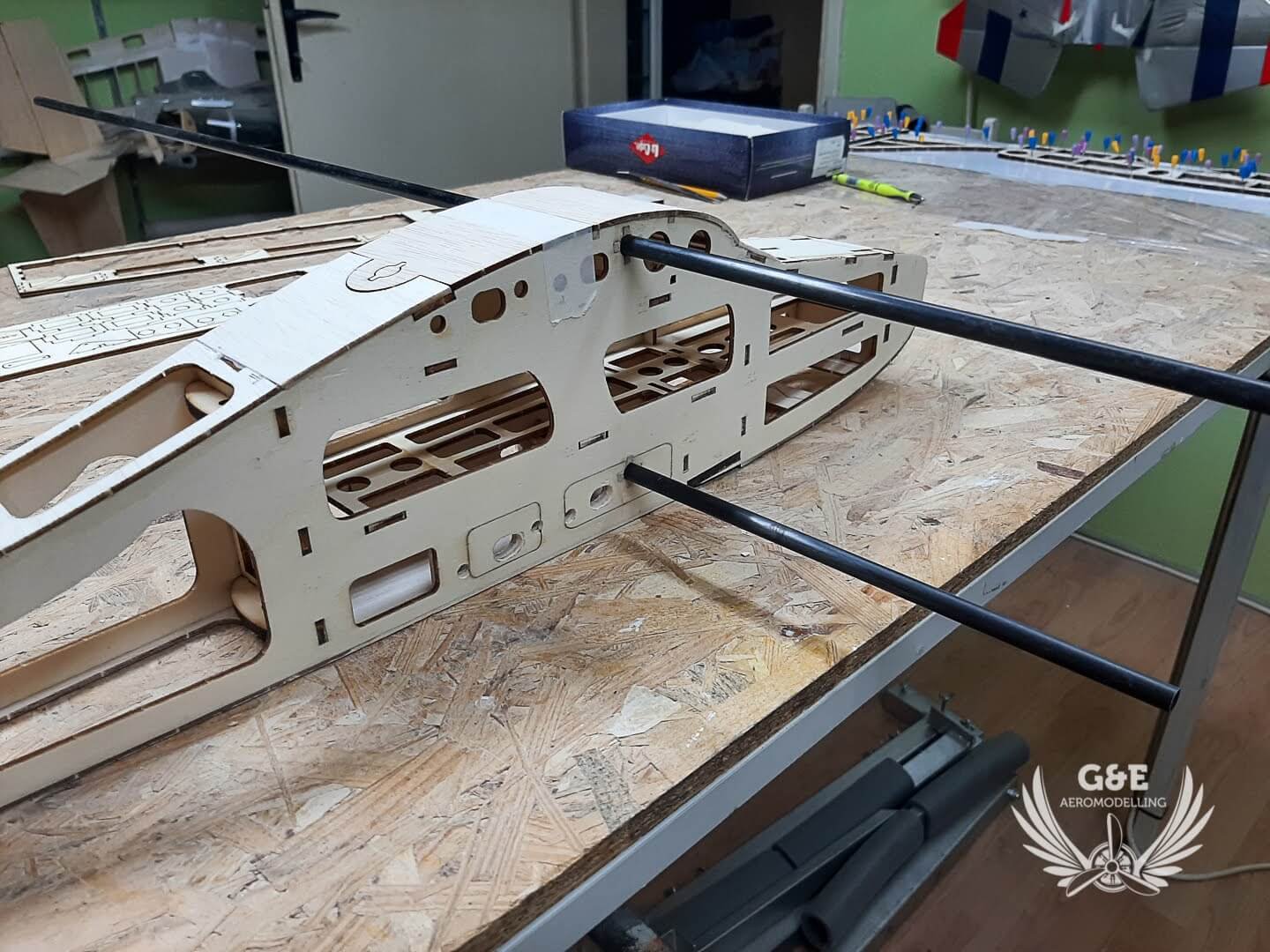

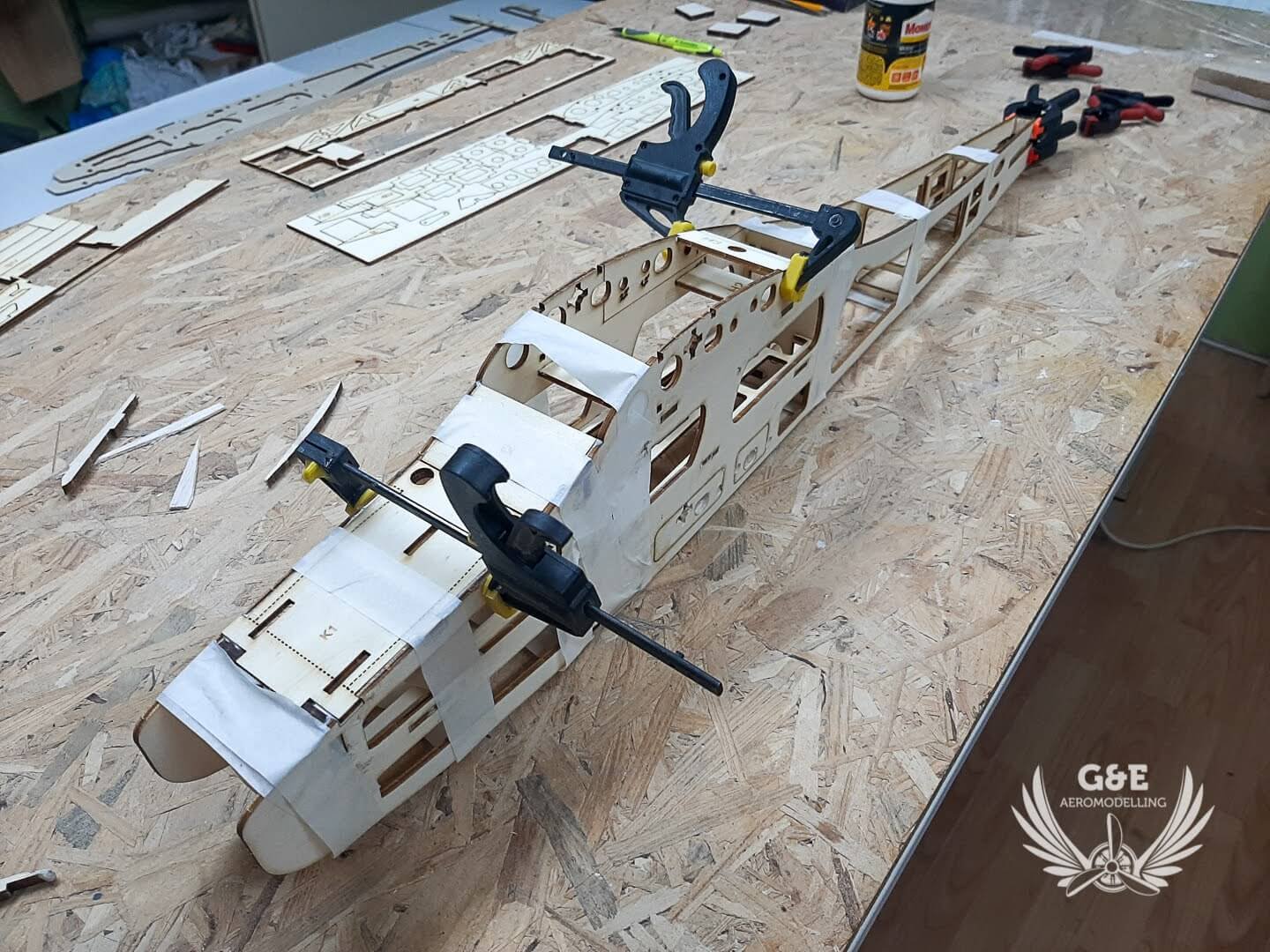

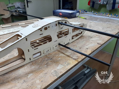

Mai napig egyik nagy kedvenc és a flotta maradandó tagja a Reviva trainer.
Az 1240mm szárnyfesztávú repülőt úgy építettem meg, hogy akár a terepen is pár perc alatt felsőszárnyú trénerből egy alsószárnyasra alakítható
Ha így szeretnétek megoldani, akkor már az első lépéseknél, amikor elkezditek a törzset összeépíteni, ki kell alakítani azt a részt, ahol az alsó szárnyálláskor kerül a cseszterton és a rögzítő csavarok

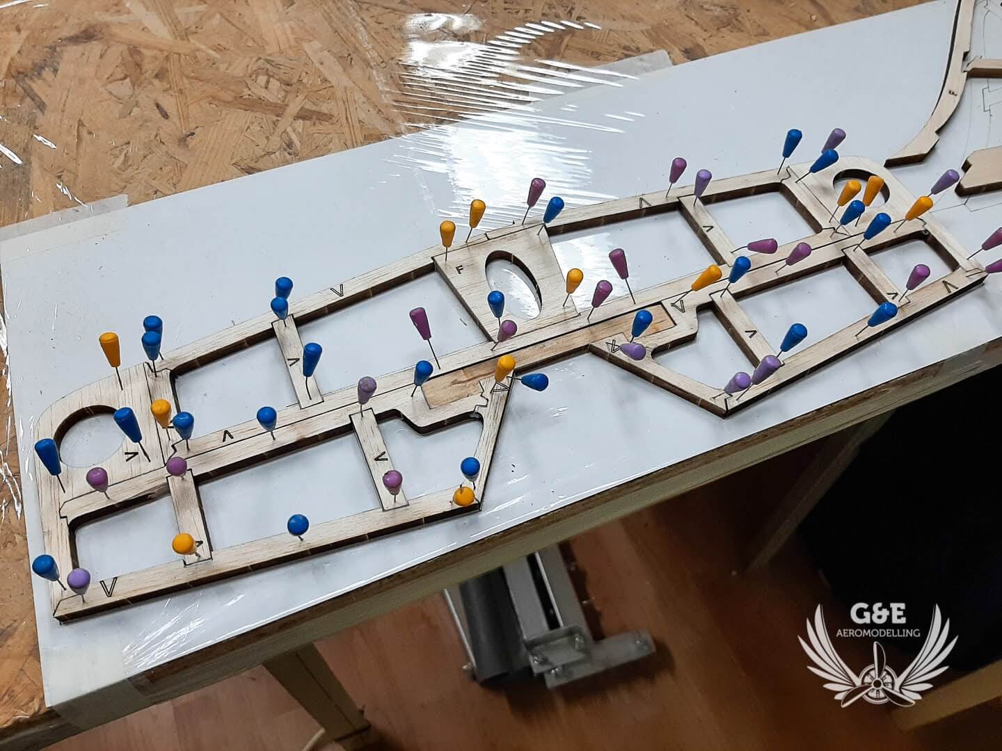

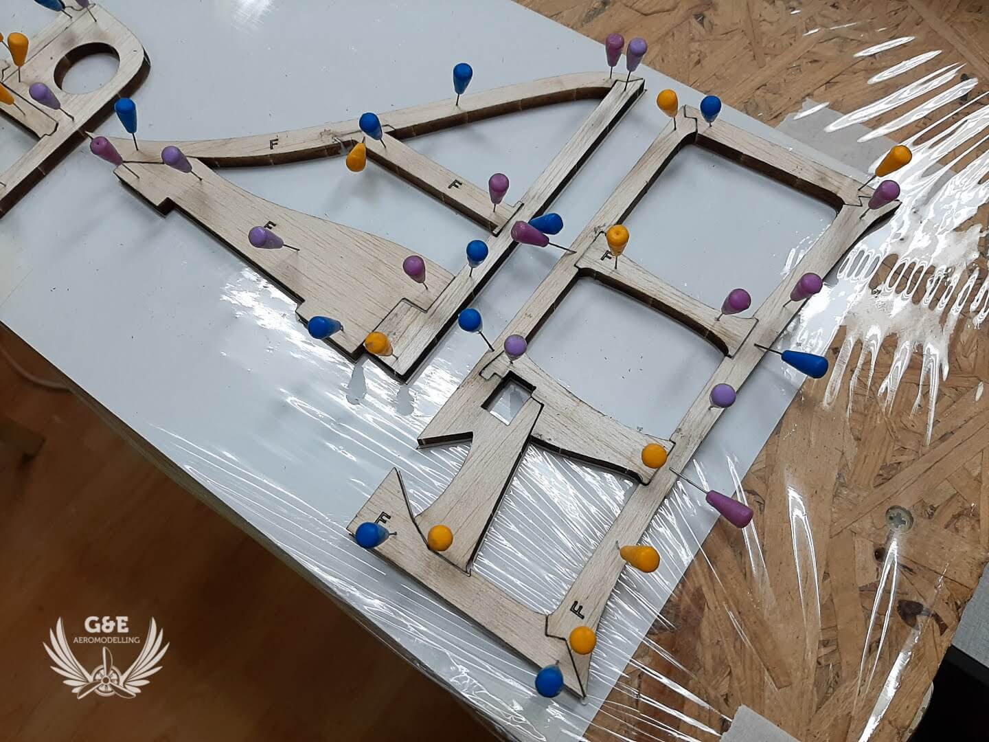

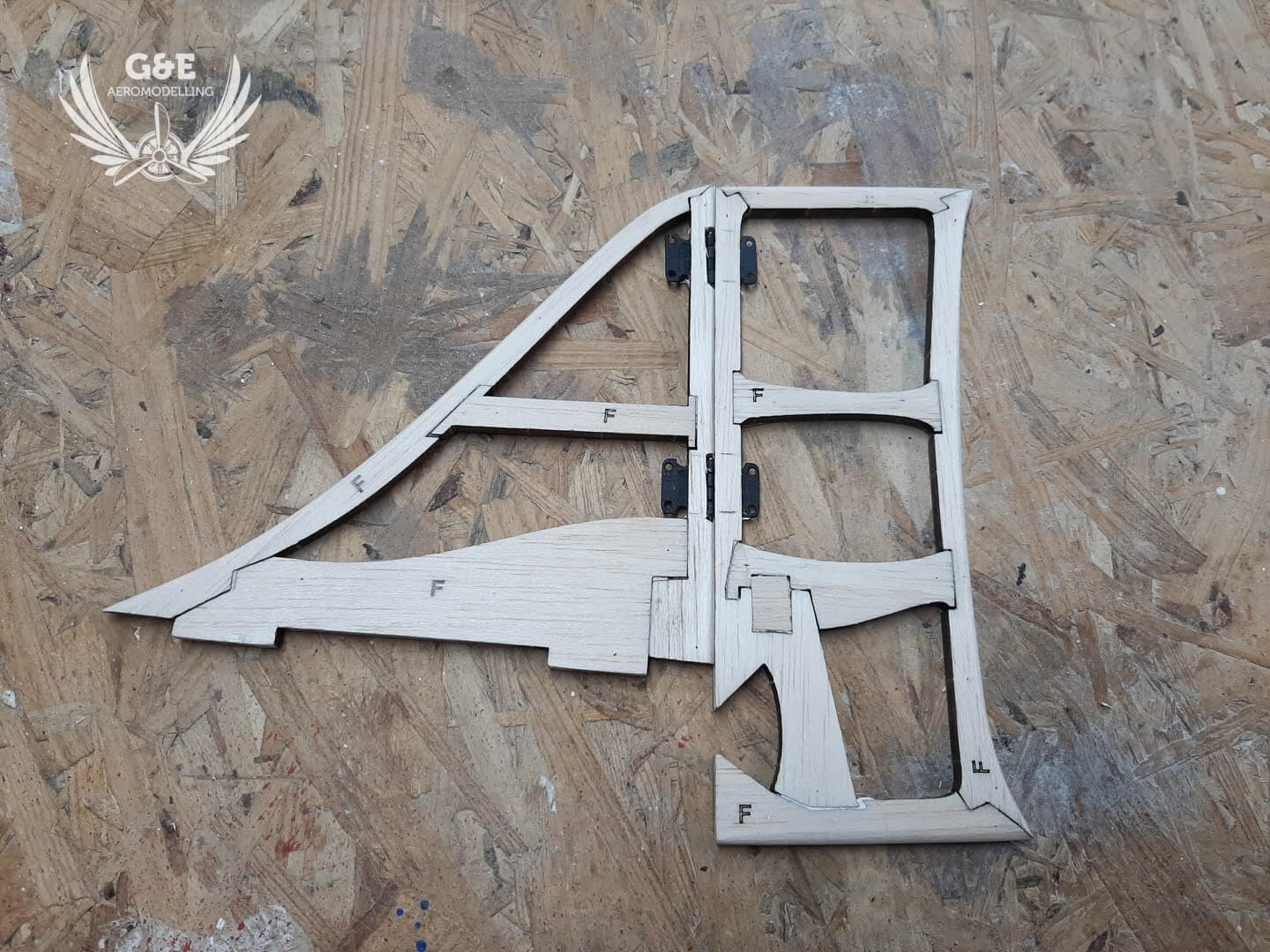

Következő lépésben összeraktam a vizszintes és függőleges vezérsíkokat

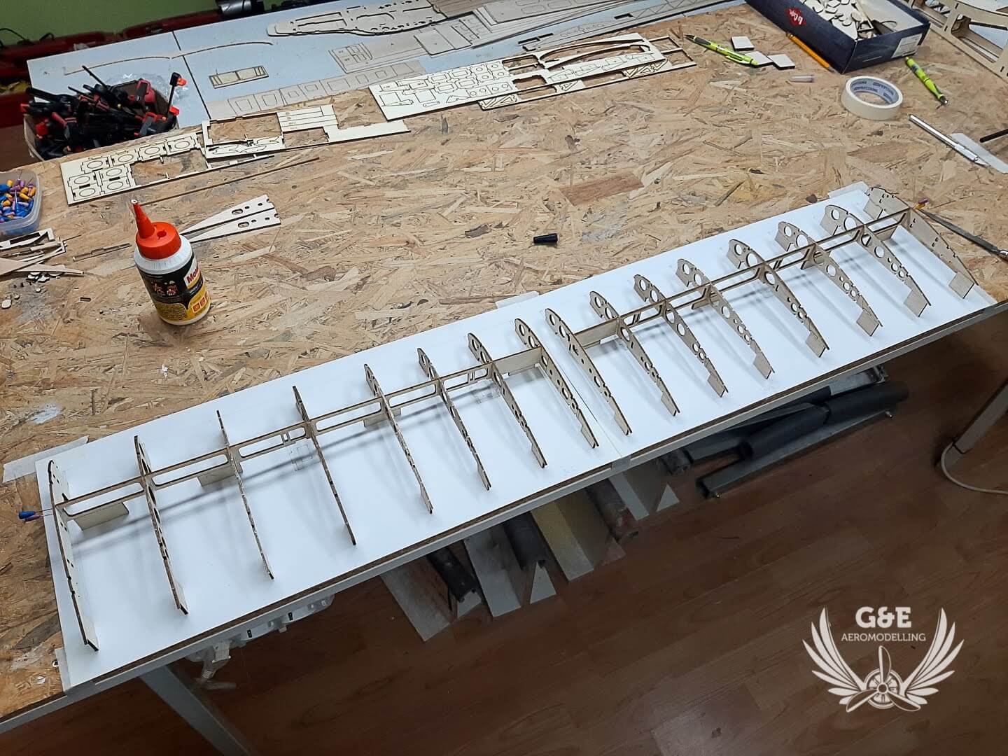

Re: Styromen Reviva trainer - 1240mm

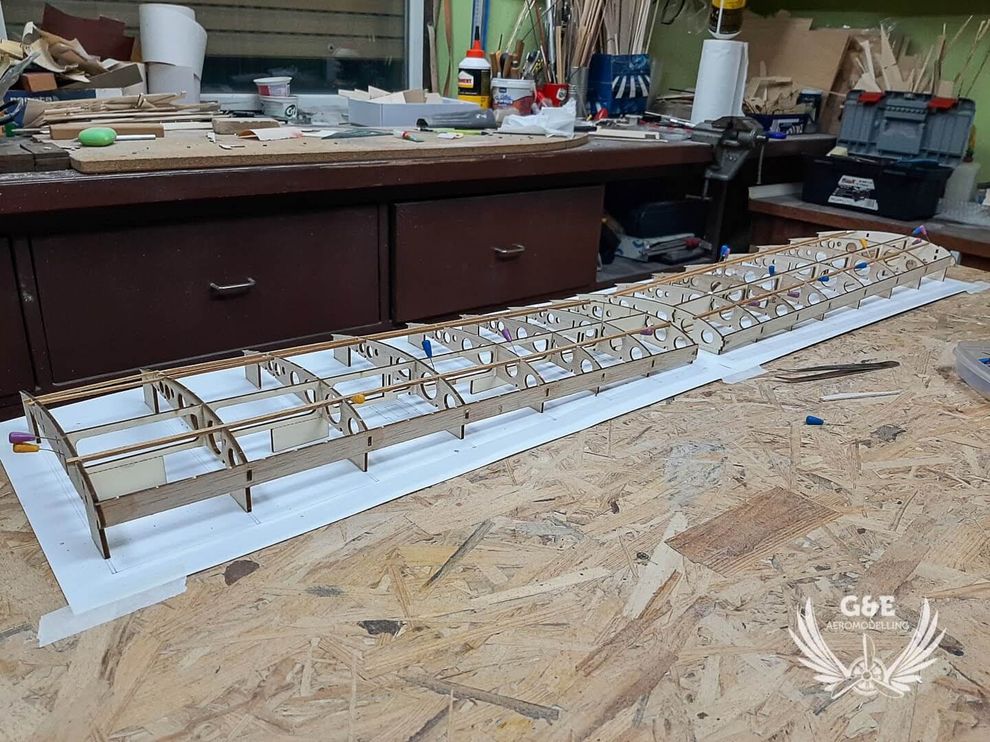

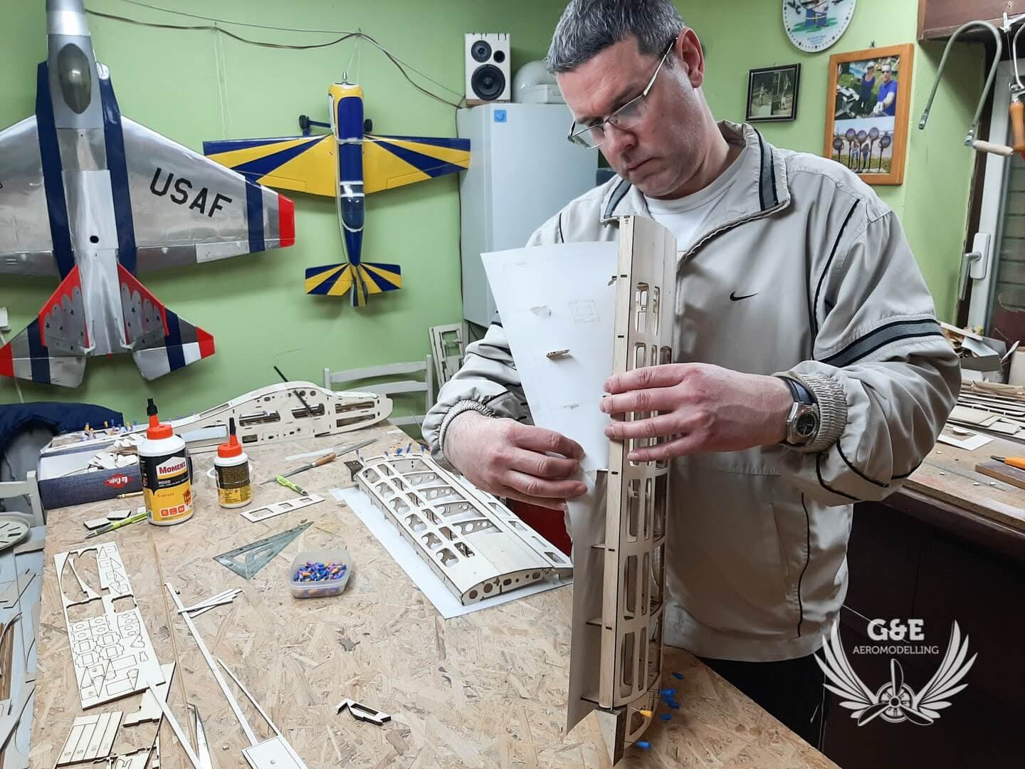

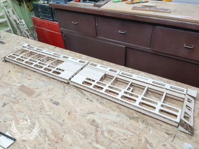

A szárny megépítése több időt vett igénybe
- Hozzászólások: 156

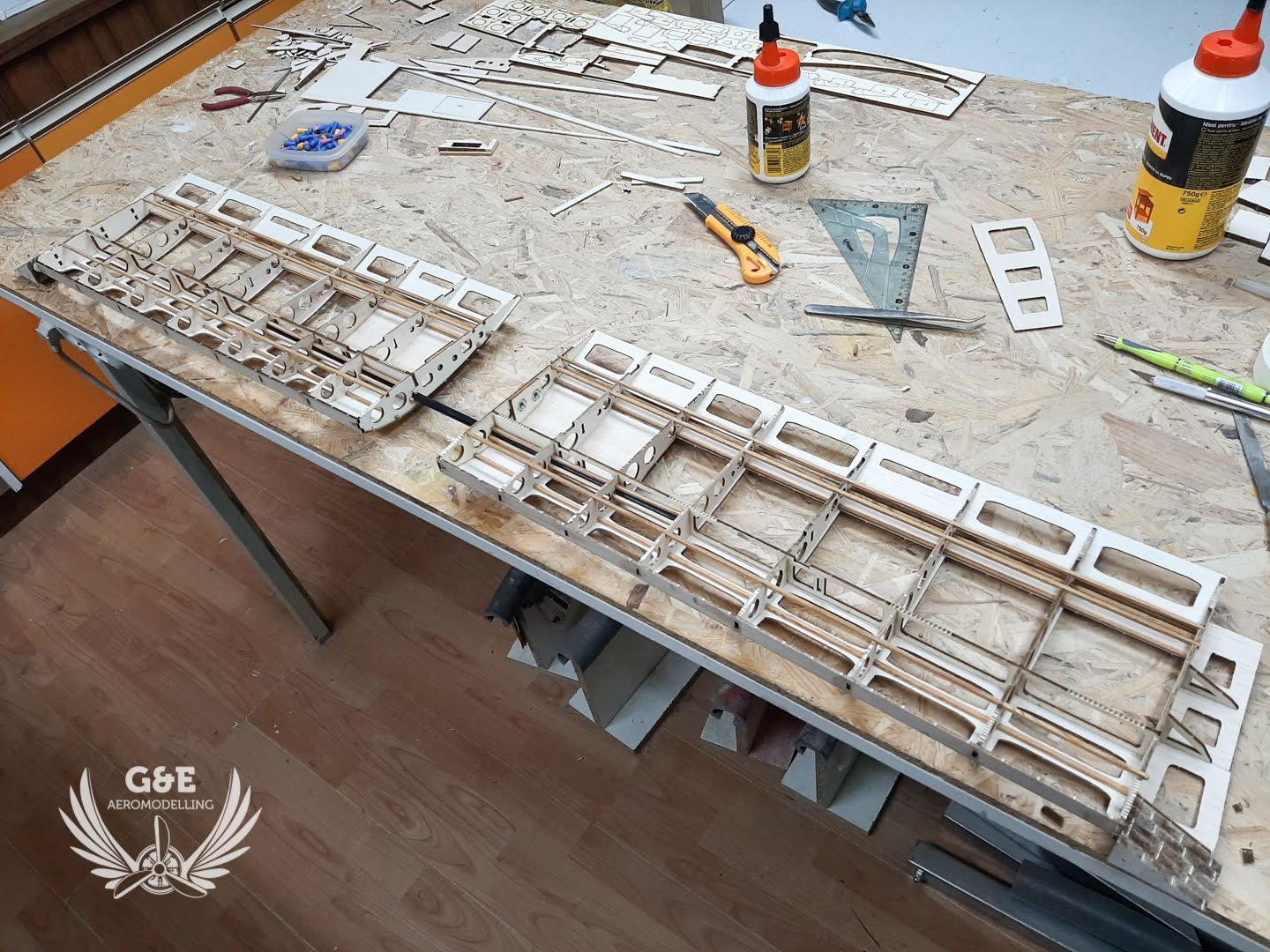

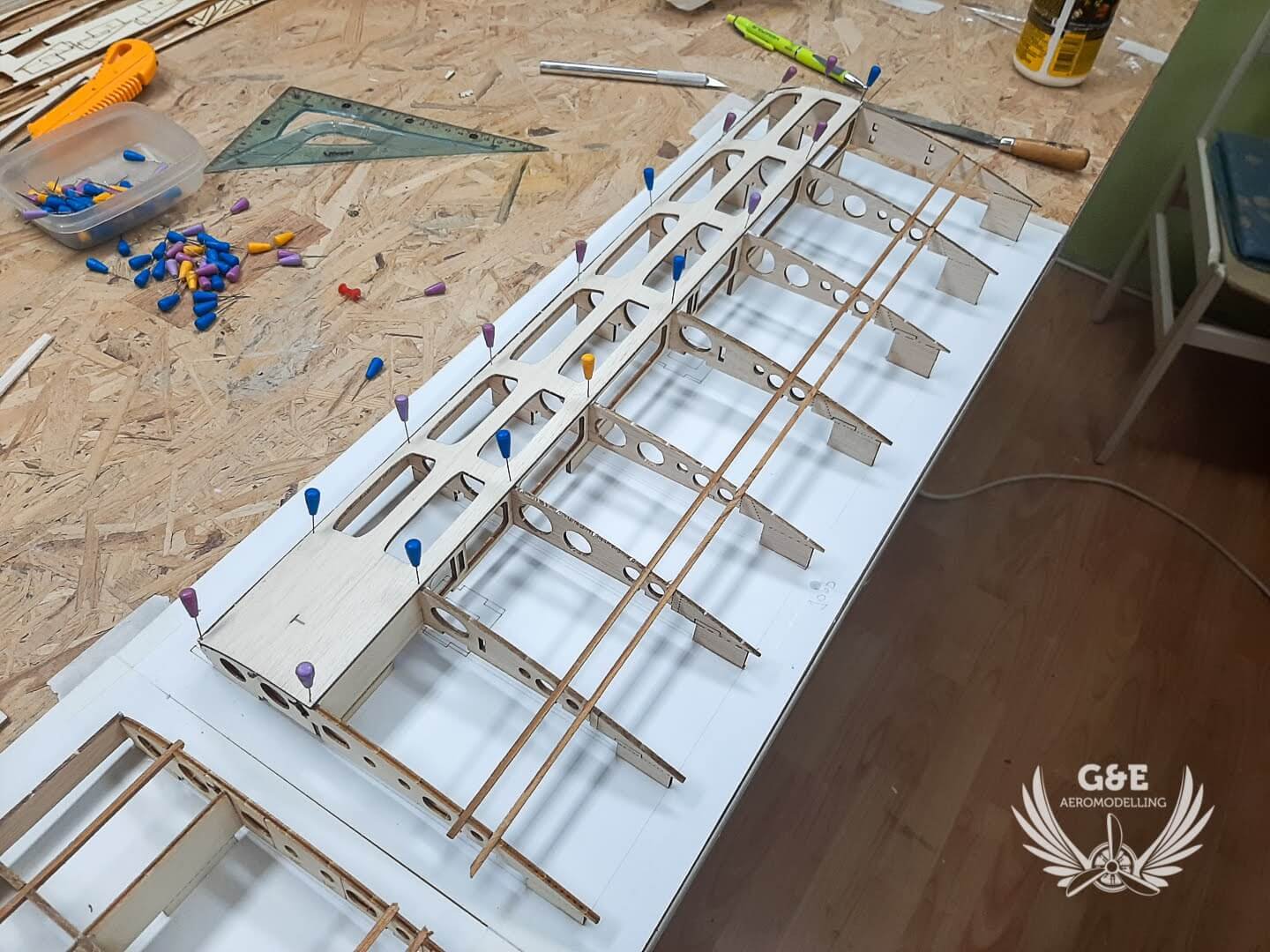

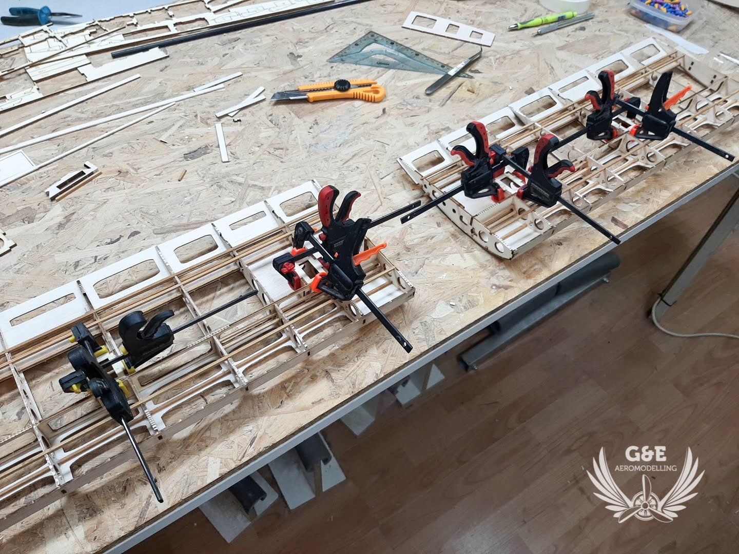

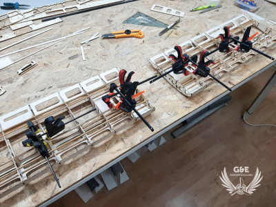

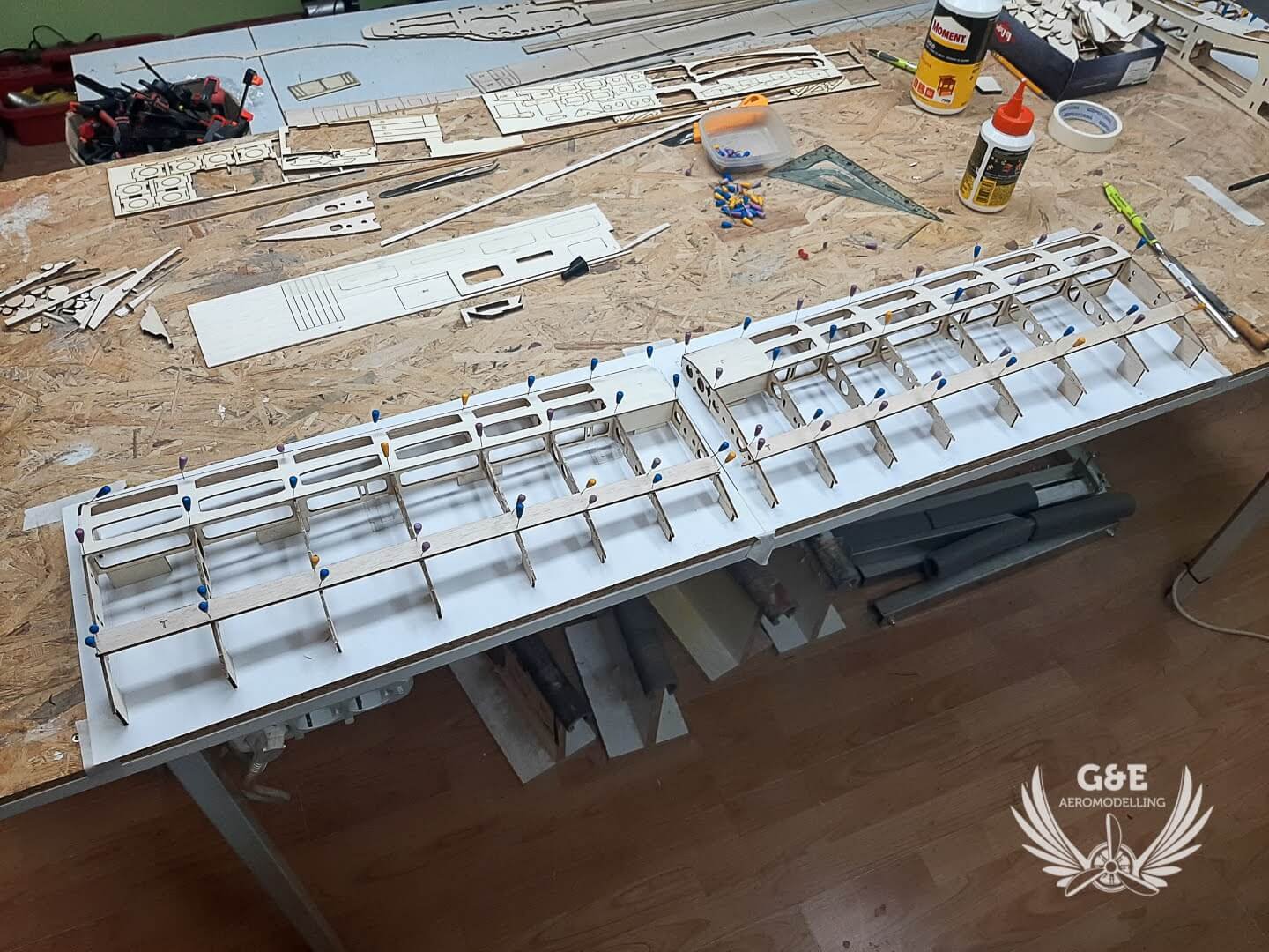

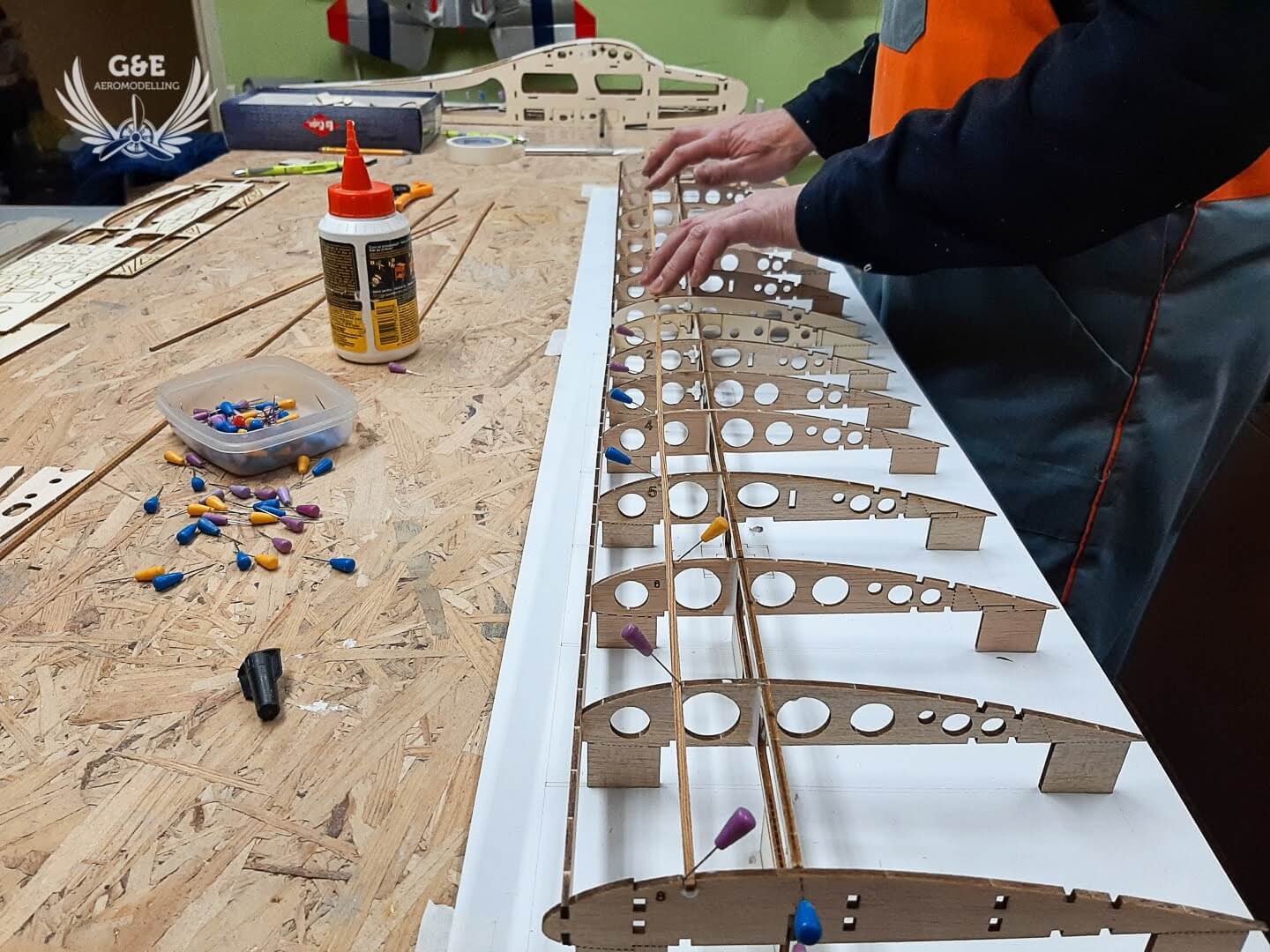

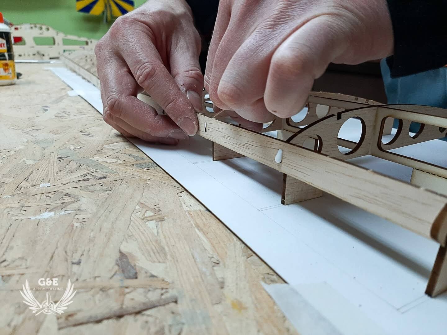

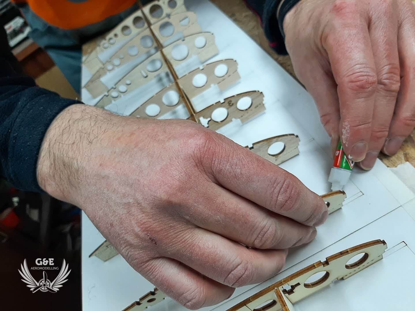

Bordák összeillesztése után következett a lécek beragasztása

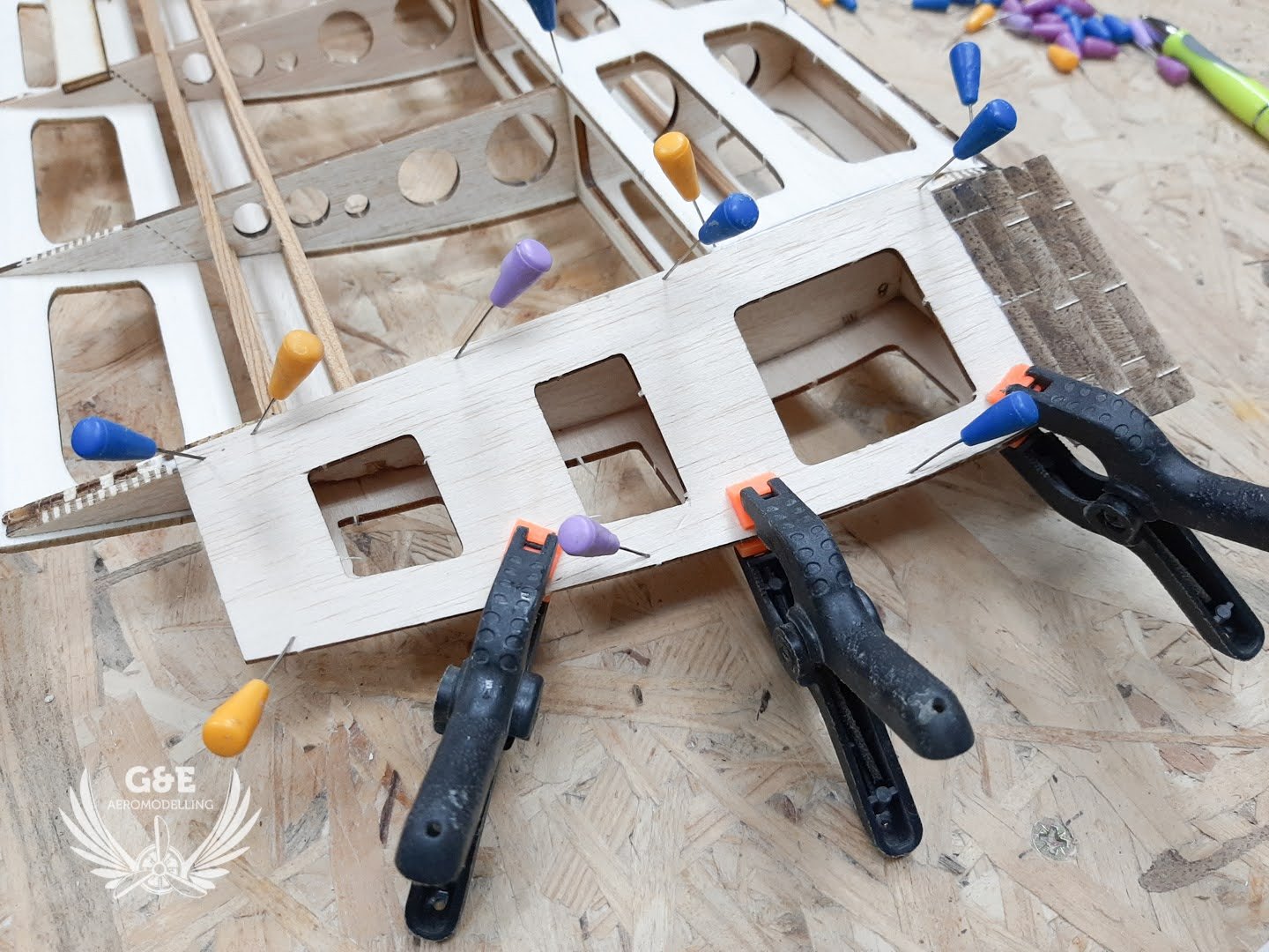

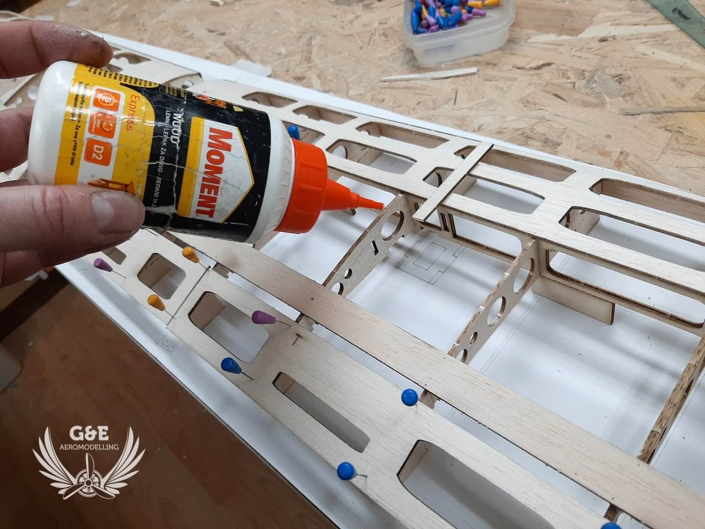

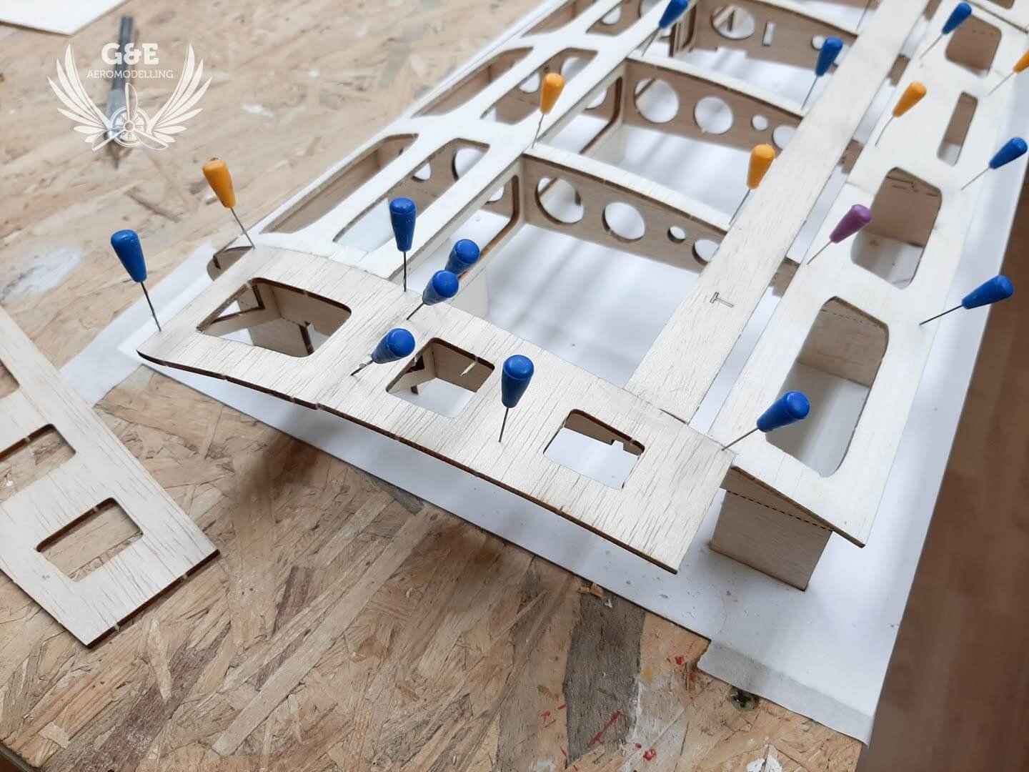

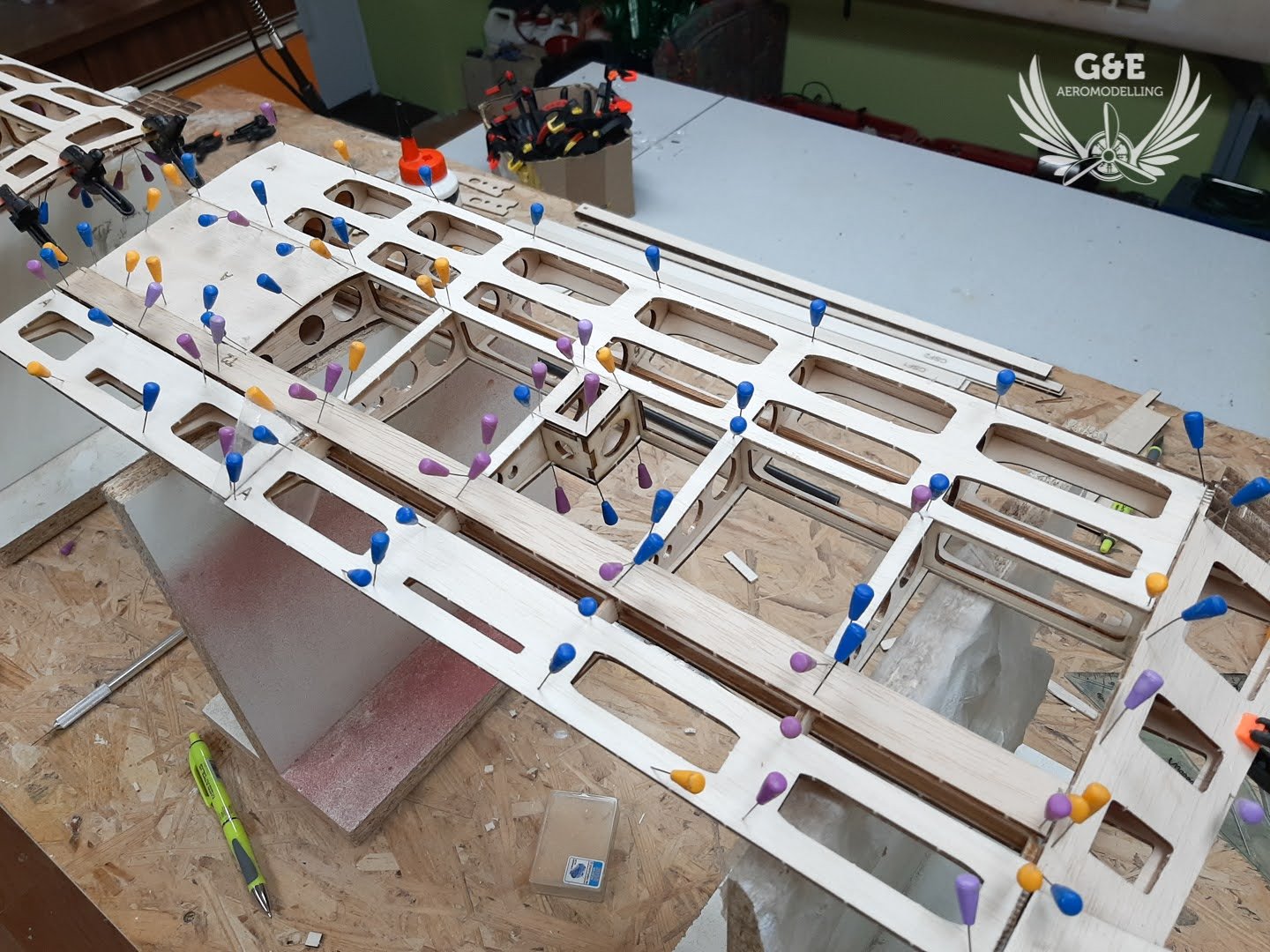

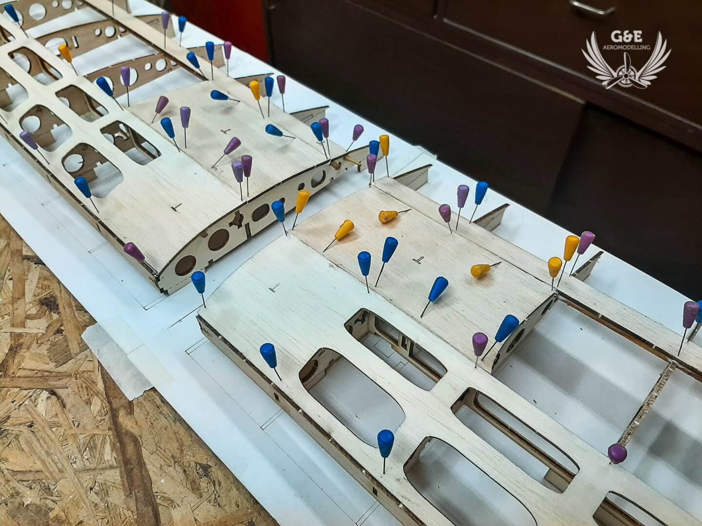

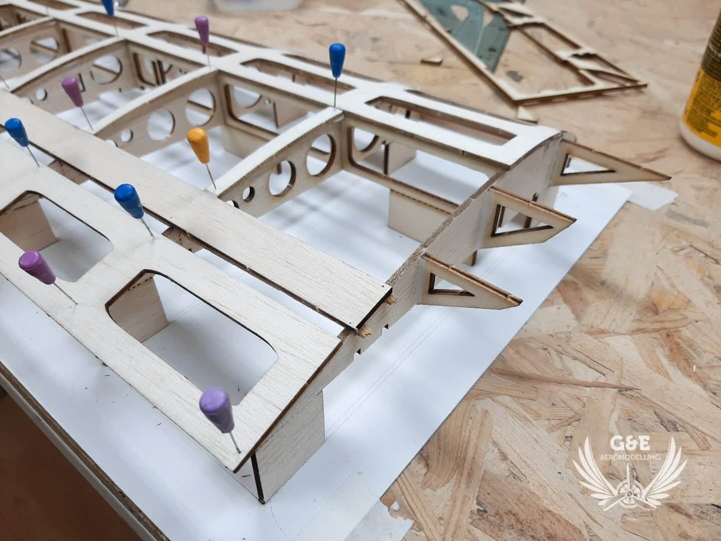

Jöhetett a felső felületekre való palánkok felragasztása

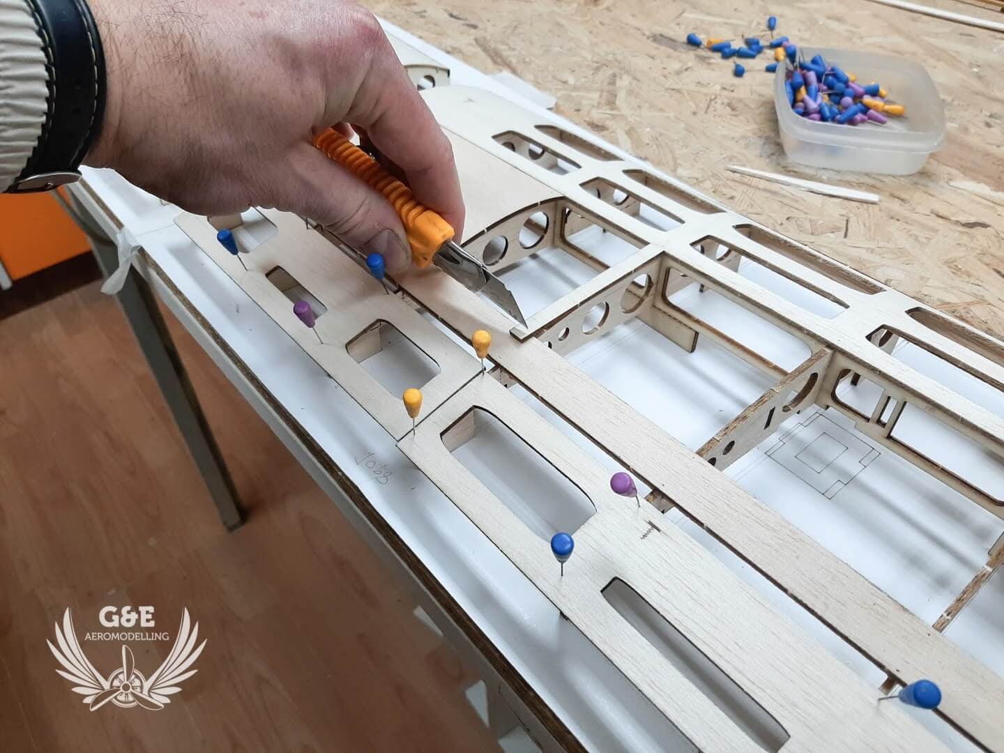

A palánkolás után lehet felvenni a szárnyakat a rajzról

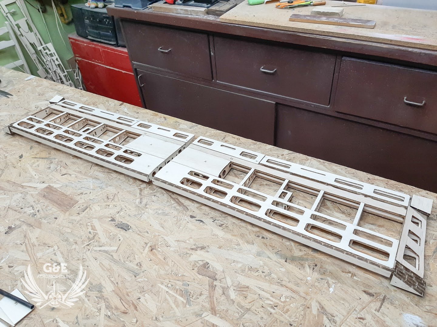

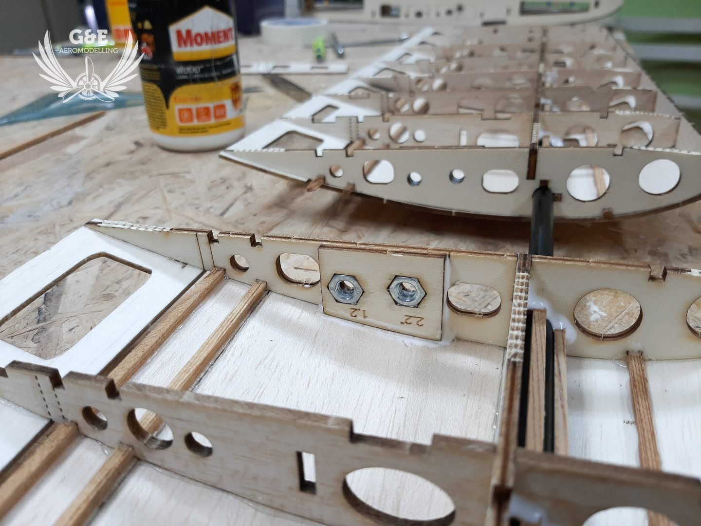

A szárny felszedése után összeraktam és a helyükre ragasztottam a szervókereteket és a szárnyrögzitő anyacsavarokat

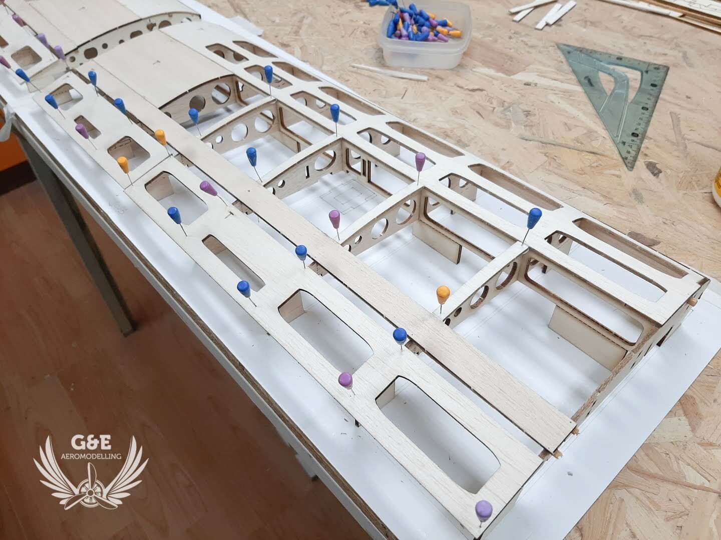

Következett az alsó felületek és a szárnyvégek palánkolása
