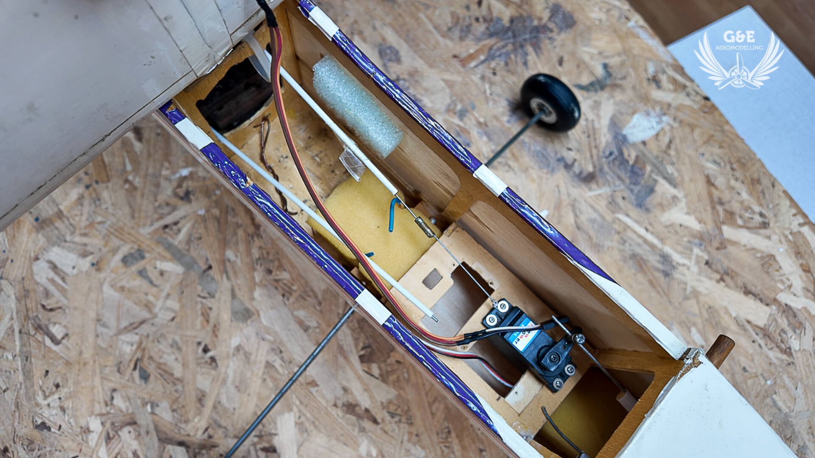

A törzsben egy szevó maradt beépítve. Maga a szervó pad kidolgozása is véleményes

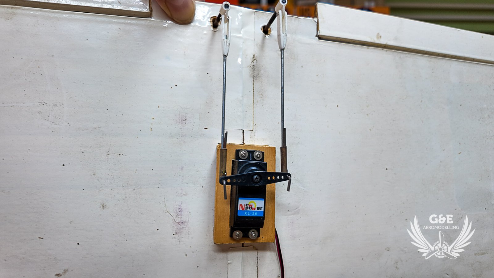

A szárnyban is egy központi szervó volt, ami mindkét csűrőt mozgatja

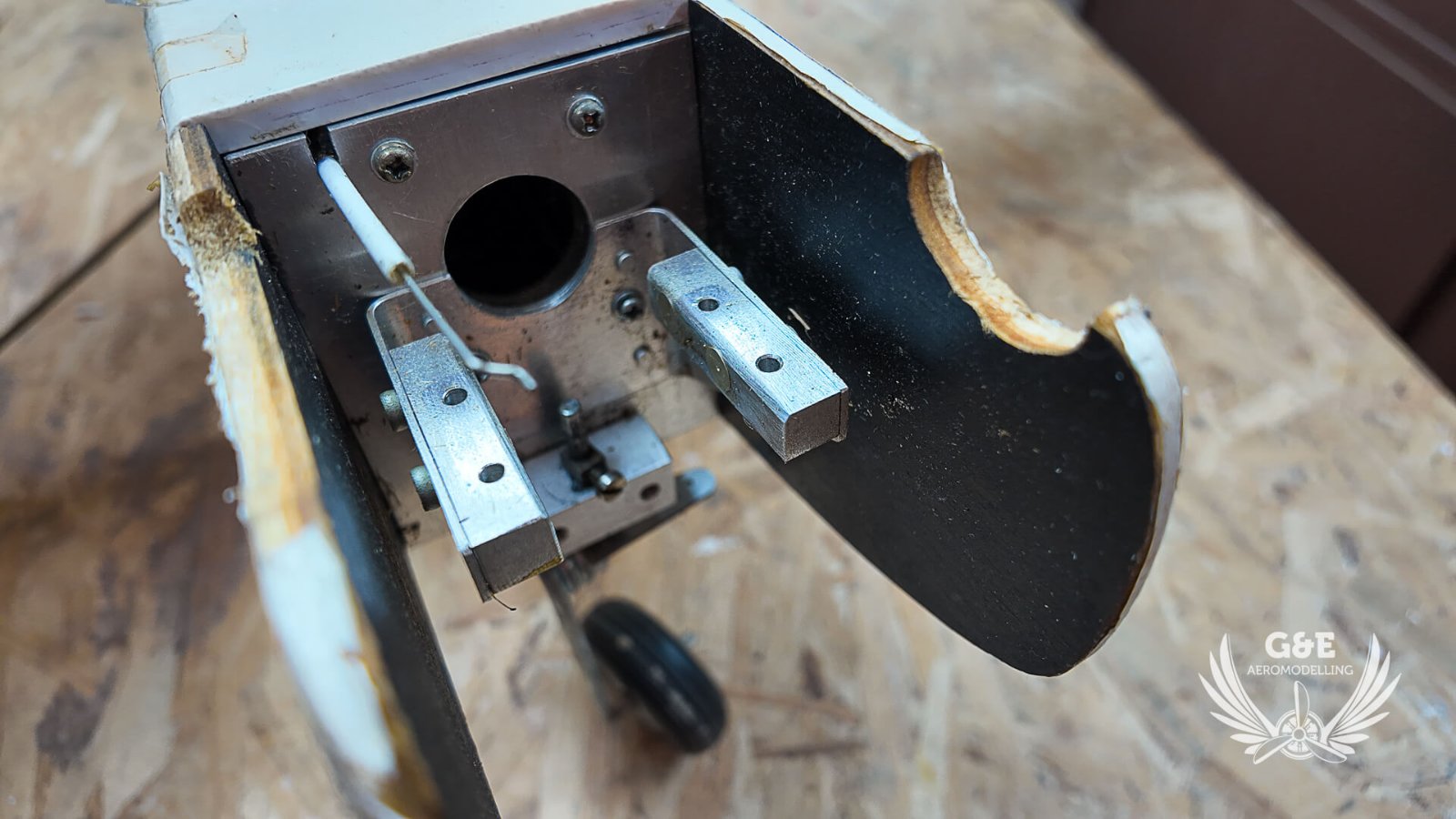

Metiles motorral reptették, a motortartó bakot aluminiumból gyártották le
Re: Trainer 400 (Graupner) restaurálása
A tűzfal mögött helyezkedett el a tartály, majd itt lesz hozzáférés az akksihoz

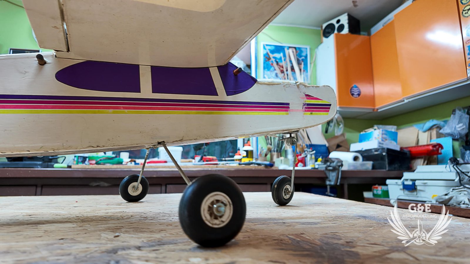

A kerekek mérete sem túl nagy, szerintem ezek is cserélve lesznek

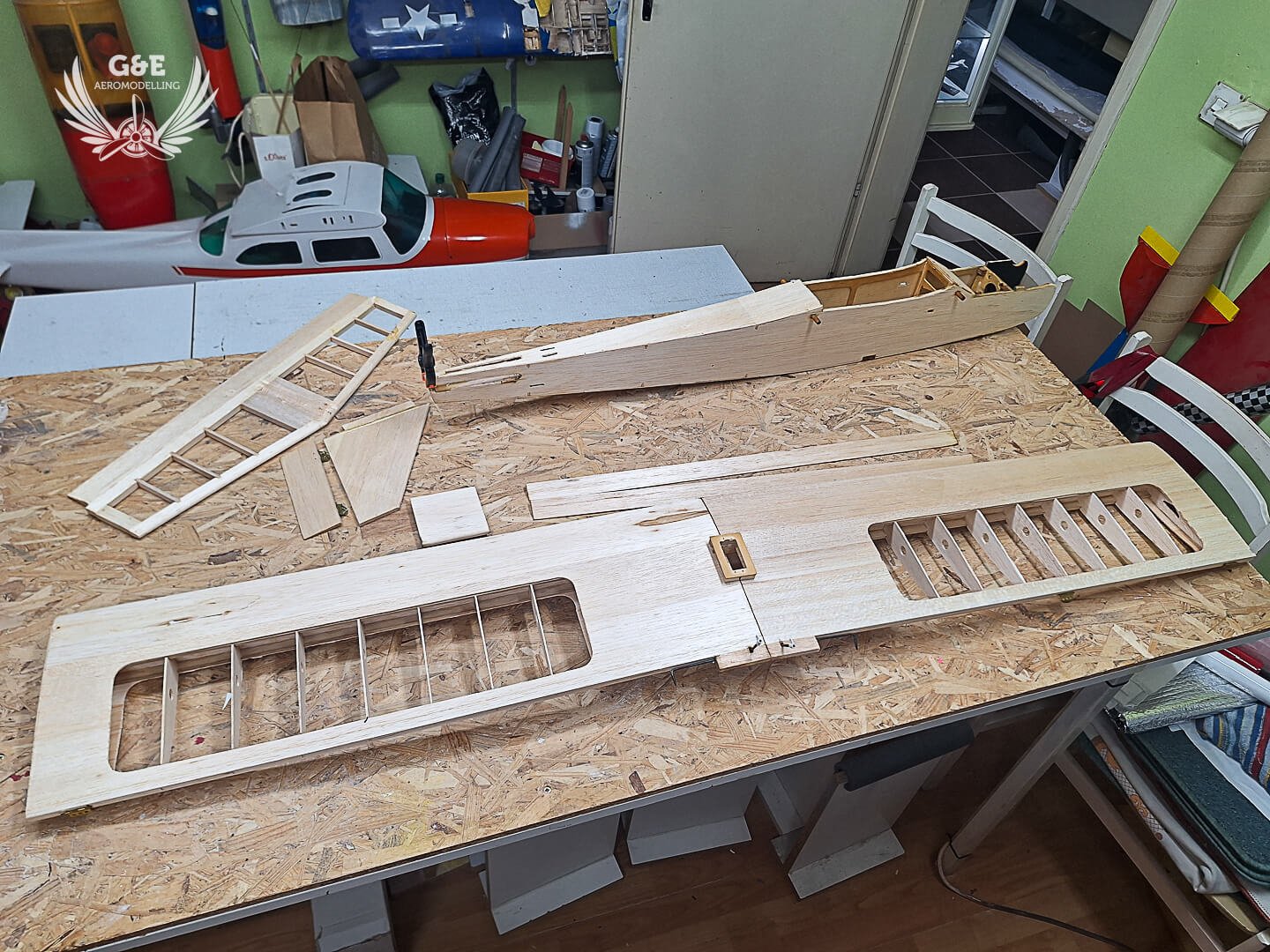

A munkát, a repülő darabokra szedésével kezdtem
A fólia leszedése volt az igazi kihívás, mert mint már másik repülőknél is, itt is öntapadós fólia volt rajta amit még rá is vasaltak. Több helyen a metiltől ragadós volt az egész. Egy csomó munkaóra ment el csak a fólia lebontására
A felületek ragasztómentesítése is egy kihívás volt. Nitrós oldószert kellett használni több helyen is. Közben a törzsre visszaragasztottam a fellazult palánkokat.

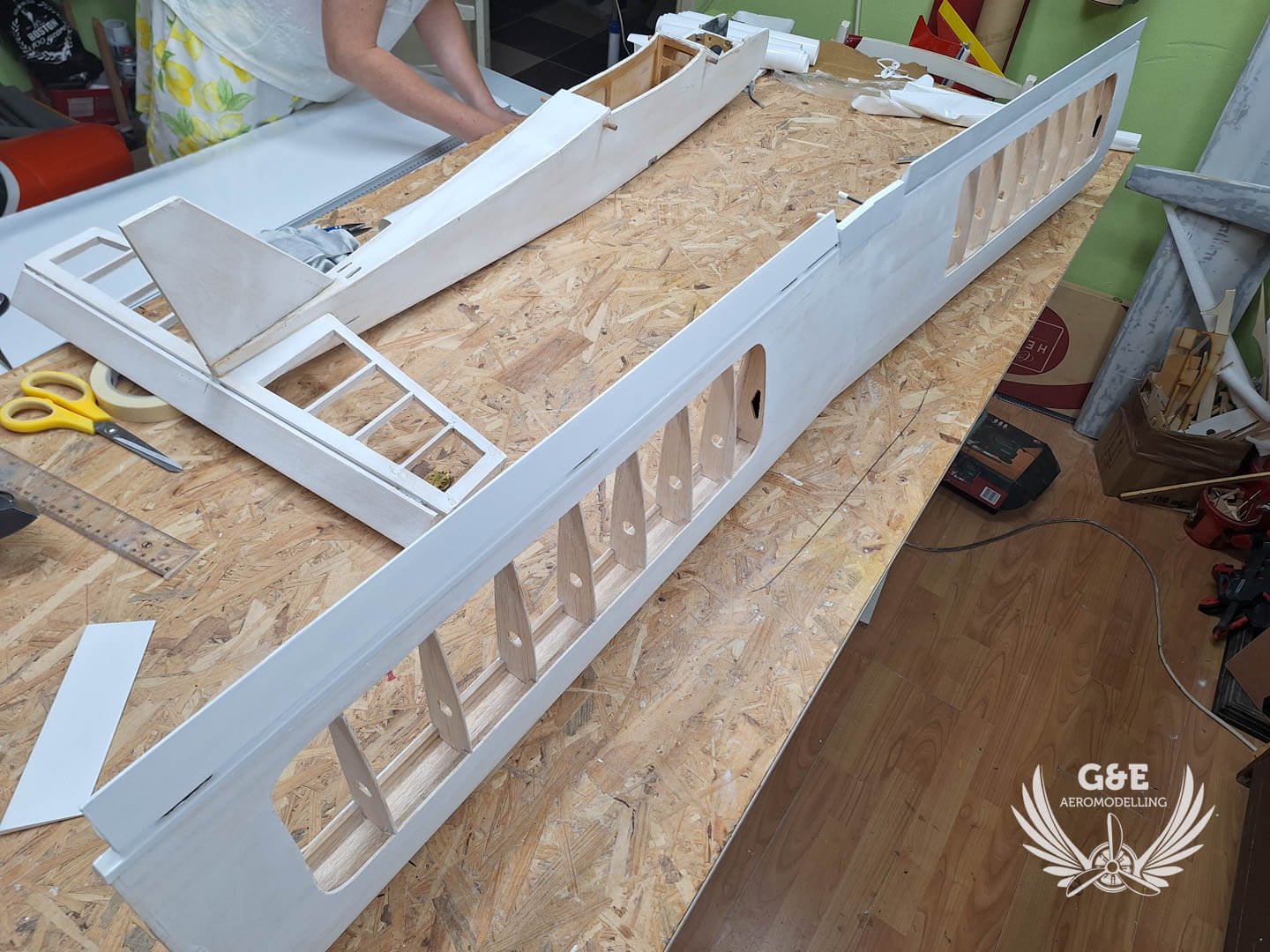

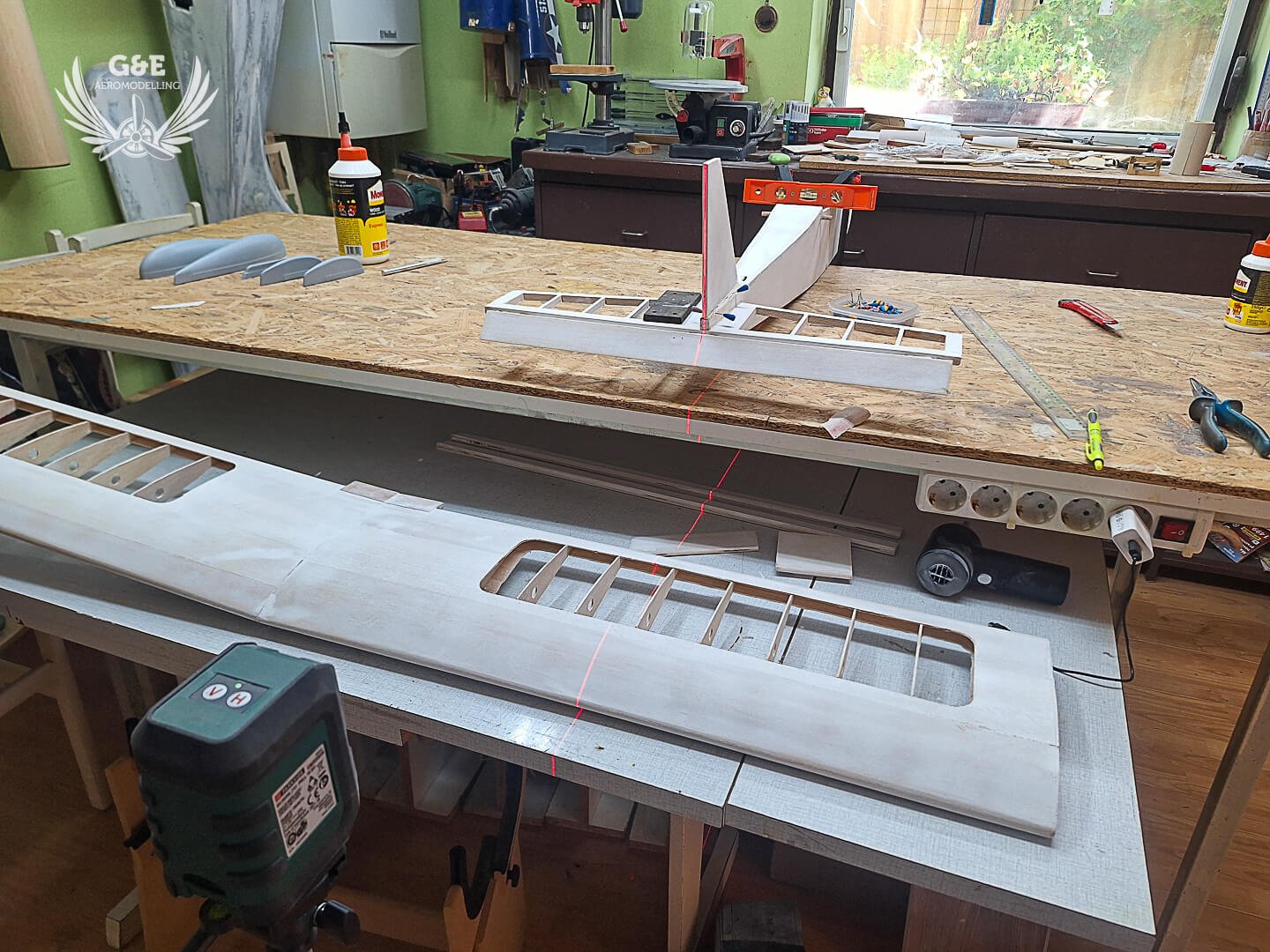

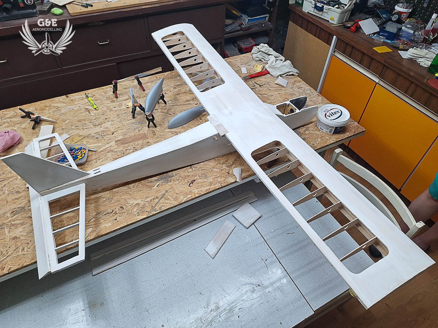

A következő lépésben visszaragasztottam a függőleges és vízszintes vezérsíkokat

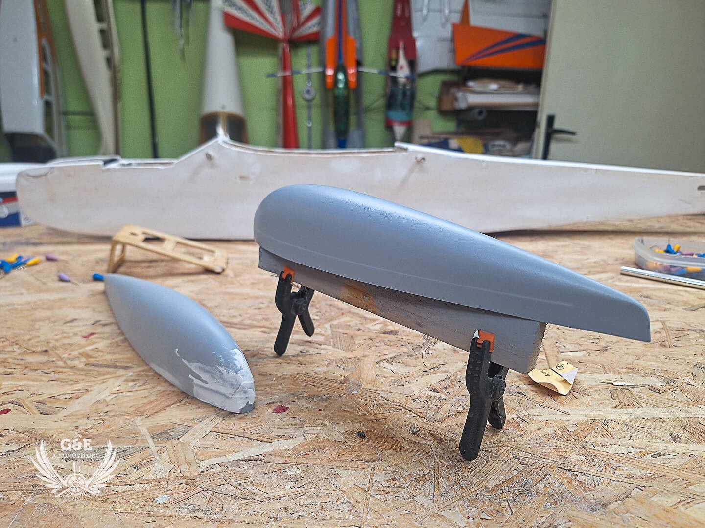

Amig száradt a ragasztó, megoldottam a pocsék állapotban levő műanyag szárnyvégeket
Ezzel a fa munka 95%-a meg van oldva

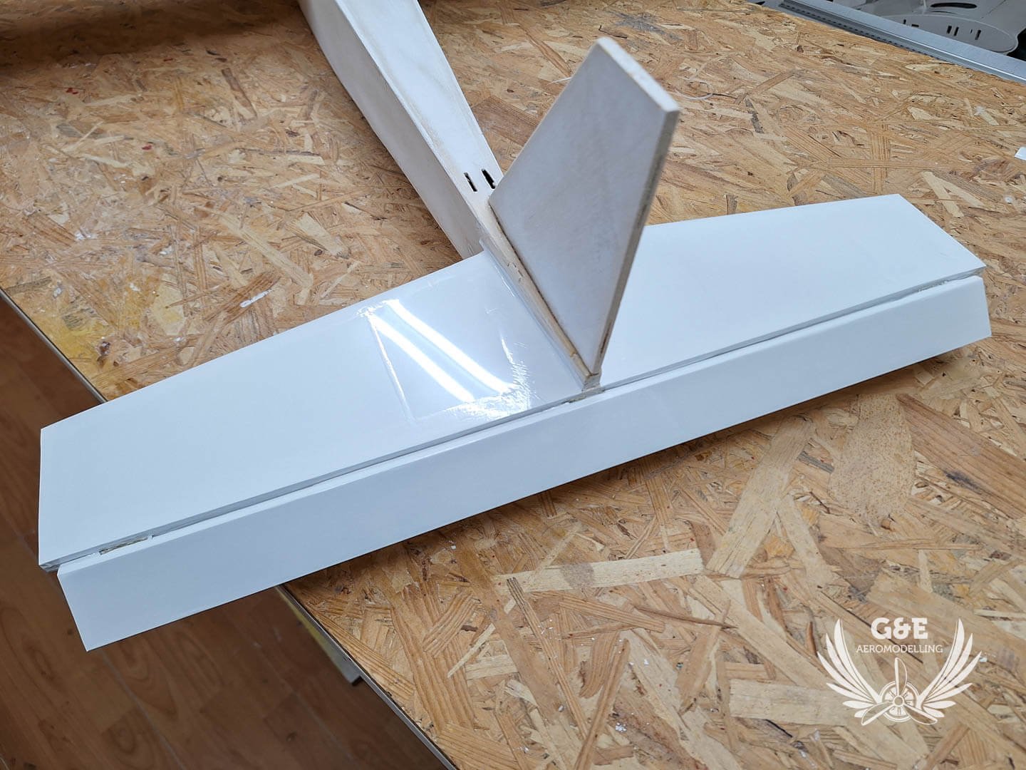

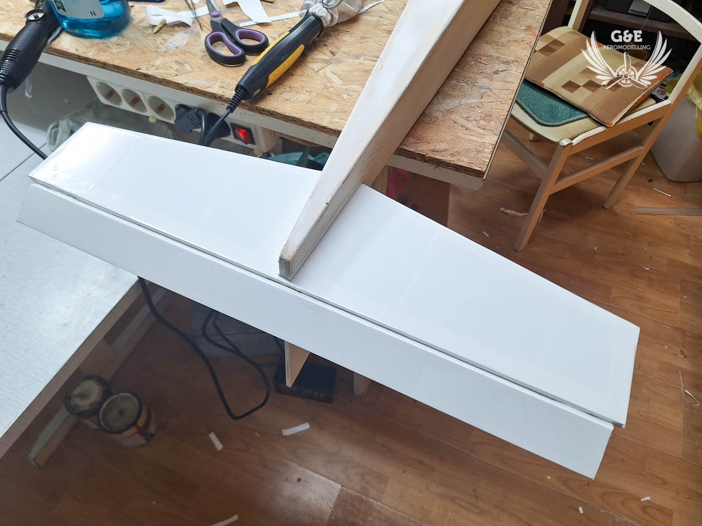

Mivel megérkezett a fólia és a hiányzó alkatrészek, folytatjuk a munkát...

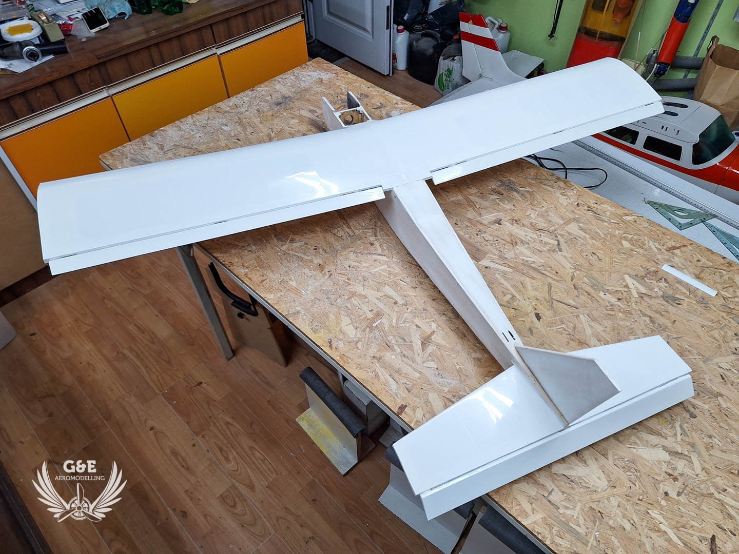

A csűrők bevonása után vissza is szereltem őket

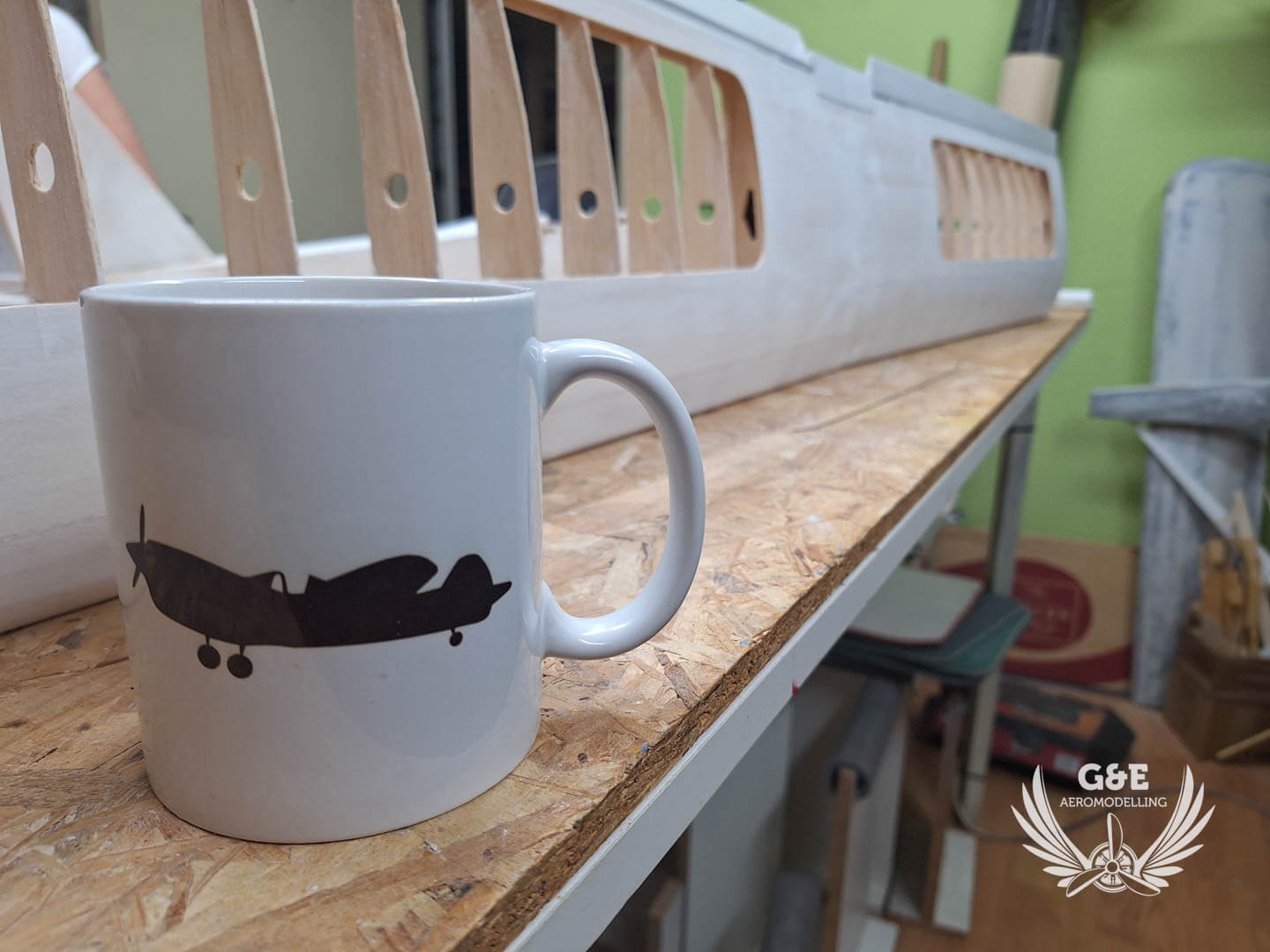

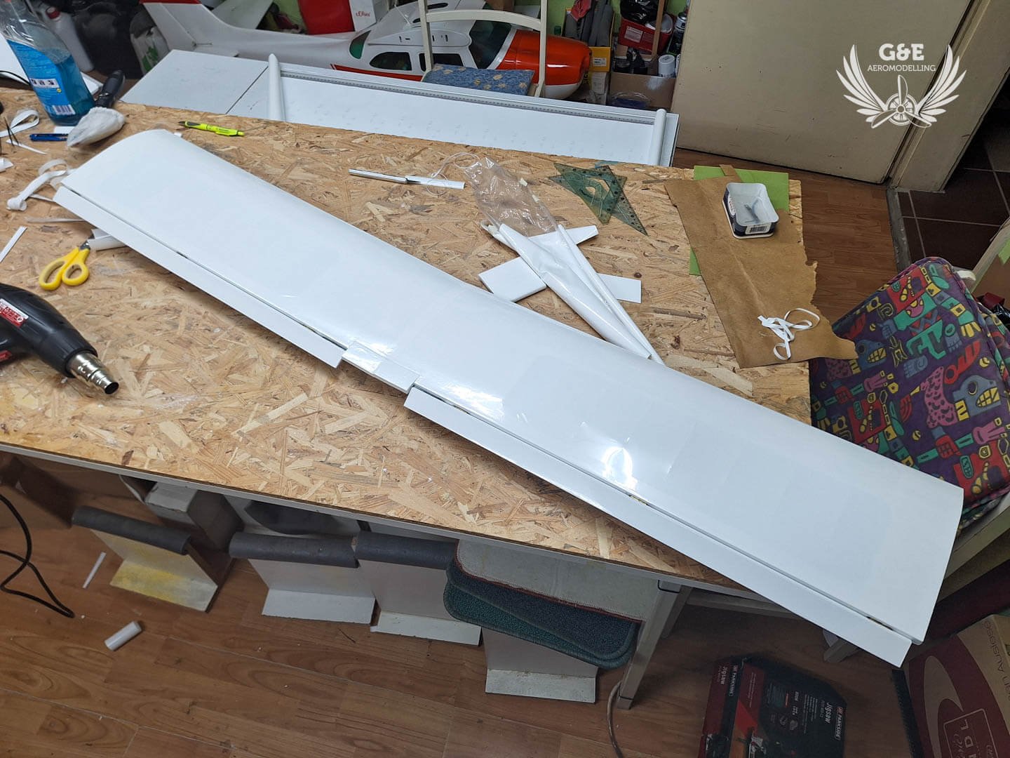

Következő lépésben a szárny került bevonásra
