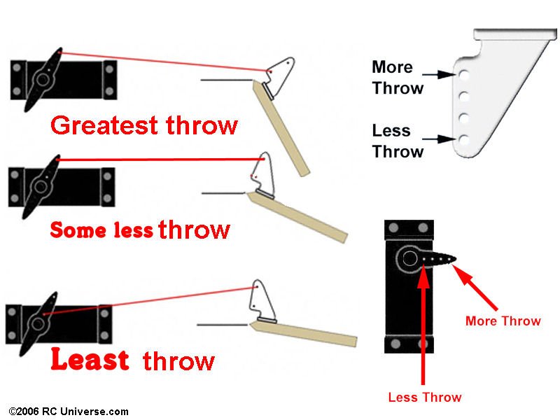

Én az ügyben kérdeznék, hogy ha újonnan - azaz még be nem repült - repmodell kerül az ember kezébe, és eljön az idő hogy na akkor szeretné beállítani a rádiójához akkor ezt hogyan tegye. Csatornakiosztások, vevő - rádió összehangolása, beállítása, és probléma megoldás, pl mi a teendő akkor mikor a karok már a jó irányba és a jó kormányt mozgatják, de pl nincs finom , proporcionális mozgás, csak két végkitérés, vagy pl mitől lehet az hogy a középpont nem ott van a servon ahol a rádión középállásban van az adott kar.
ezek megoldása - pl az utolsó - 'manuálisan' vagy távirányítón netán a vevőn 'programból' legyen lekezelve?
Manuálisan - pl lecsavarjuk a servo tányért (mozgató tányért) és középállásba tesszük vissza a rudazatot, avagy a rádió menüjében állítunk középpontot?
Egyáltalán mikor először áram alá helyezzük a repcsit és a rádiót mit nézzünk meg rajta, mit hova állítsunk vagy hol kellene lennie állítva?
Hozzászólások: 120
Re: Távirányitó kezdőknek
  1. csatornák kiosztása - OK
  2. irányok beállitása - OK
  3. középállás beállítása -
    1. a szervó rudazaton, emennyire lehet, állítani kéne, hogy a vezérik középállásba kerüljön. Itt megjegyezném, hogy akkor ideális, ha a szervókar ilyenkor pont merőleges a szervo tengelyére. Ettől akkor térünk el, ha nem szimmetrikus kitéréseket szeretnénk.
    2. távirányítón állitani offsetet csatornánkként, hogy beálljon pont középre (ha lehet, akkor ezt kerüljük el előző pont szerint)
  4. kitérések beállítása -
    1. a szervó karokon van min 3 lyuk, ugyanez igaz a vezérsíkokba épített karokra. Ezekkel kell kicsit játszani. A kép kicsit többet mond el,
    Lényegében, amit lehet, azt előbb a gépen állítsuk be, a finomhangolást már lehet távirányítón végezni. De lehet, bele kell még egyszer nyúlni a geometriába próbarepülés után.
    PS: páros szervó esetén figyelj arra, hogy a tolórudak egyforma hosszura legyenek beállítva, és a szervókarok azonos szögben álljanak (offset)
