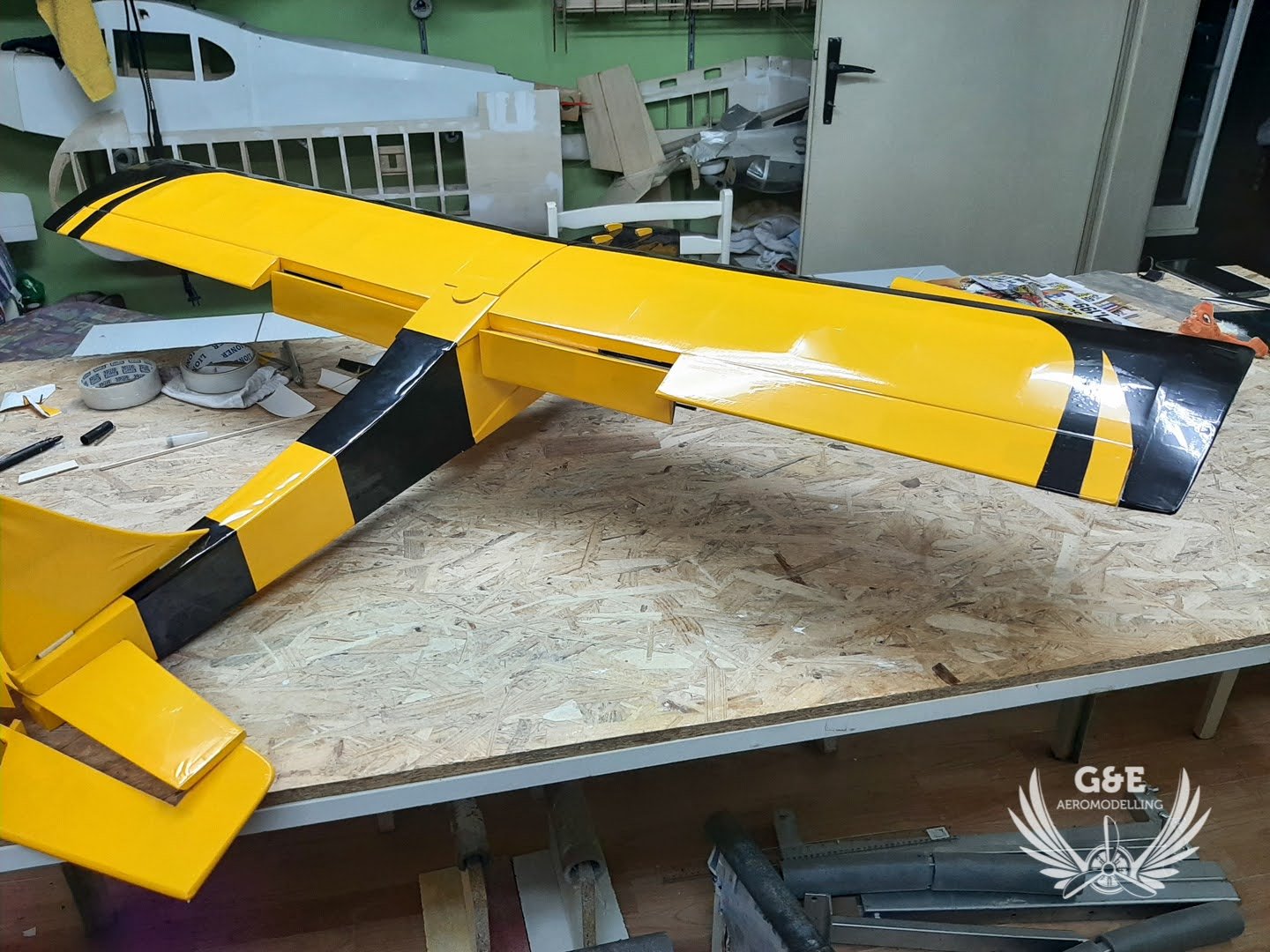

Eljött a pillanat, hogy egyben láthassam a repülőt.
Az alap, felső szárnyállás:

Re: Styromen Reviva trainer - 1240mm
Pár mozdulattal pedig alszó szárnyállásba szerelhetőek a szárnyak

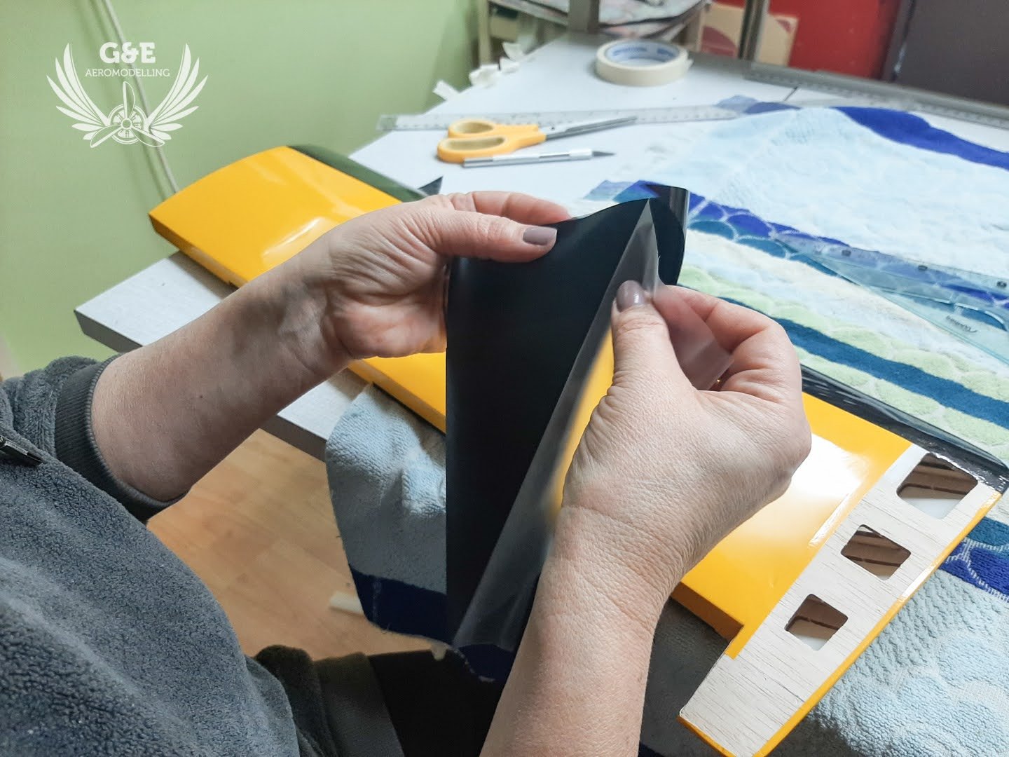

A fóliázást a szárny alsó felületeivel kezdtük
- Hozzászólások: 89

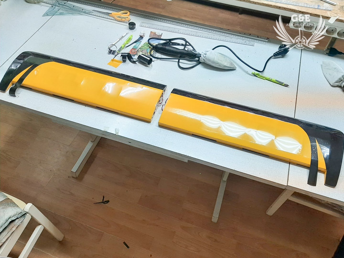

Majd jöhetett a felső is
- Hozzászólások: 89
Utána a törzs, meg minden más is

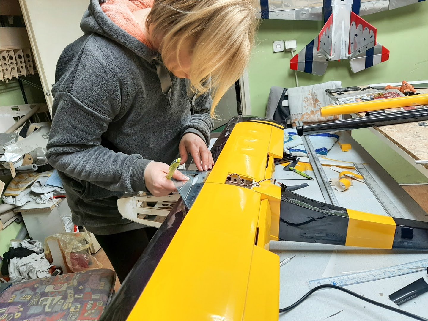

A vezérsíkok beragasztásakor lézeres irányzékot használtam
